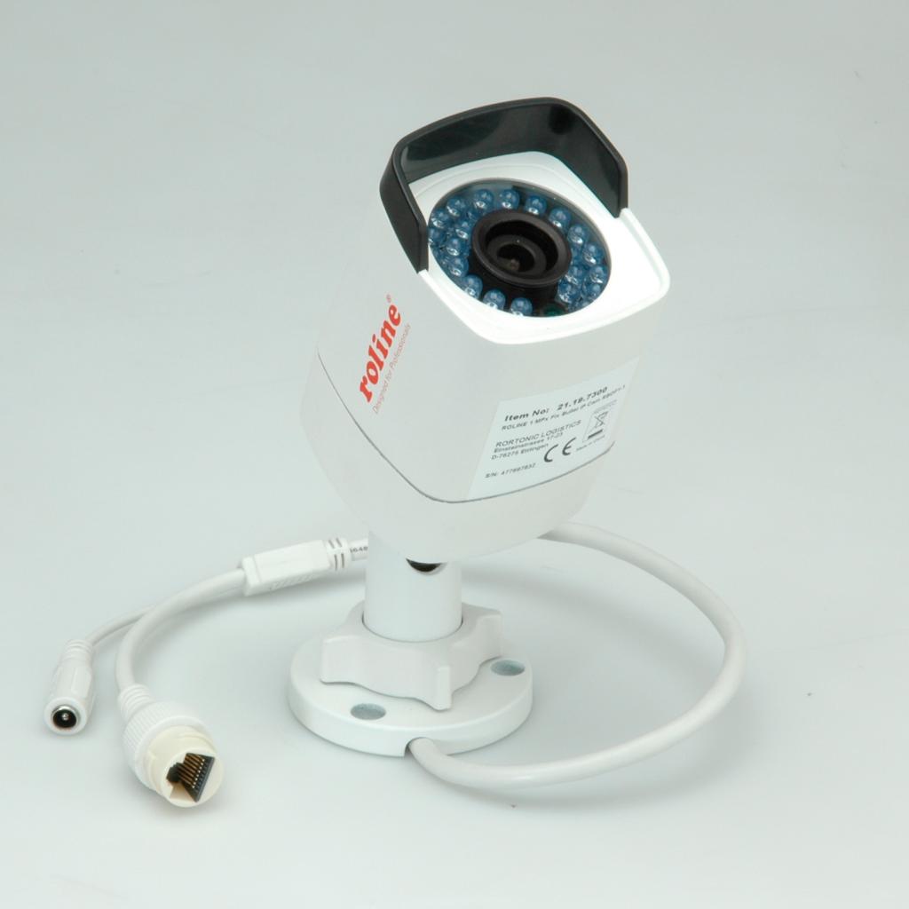

Und zwar Ich habe erstma Folgende Sachen mir gekauft -Roline rbof3-1 -Synology DS216J Diskstation mit 2TB Festplatte -Netzwerkkabel Cat. 6 20Meter Server--> http://www.cachem.fr/wp-content/uploads/...DS216j.jpg Kamera--> https://images-na.ssl-images-amazon.com/...90kyCL.jpg Die kamera ist so wie auf dem Bild und noch eine CD dazu und ich hab ein PC natürlich auch Wie muss ich das jetzt alles verbinden damit es am ende funktioniert? welche Reihefolge? So das ich mir den Liveview anschauen kann und das es das was es aufnimmt auf dem Server speichert und ich es dann dort auch wieder anschauen kann. PS keine Ahnung wie das mit dem Bilder einfügen funktioniert ^^ Danke schonma ^^ |

Und wie bekommt die kamera strom? Wollte erstma nur sehen wie das Bild der kamera aussieht. |
24-03-2016, 16:19
RE: Kamera Installation
(24-03-2016 16:14)GarminV schrieb: Und wie bekommt die kamera strom? Über PoE. Hast Du denn einen PoE-Switch? Sonst gibt es Ostern kein Bild. Gruß Jörg ________________________________________________________ Technische Anfragen sind im Forum besser aufgehoben als in meinem Postfach, bitte keine entsprechenden PNs - danke. |

alternativ hat die Kamera auch noch an der Kabelpeitsche eine Buchse. Hier einfach mal ein Labornetzteil anschließen, dann sollte es auch laufen. Zur Einrichtung: RTFM ist auch hier angebracht. Hat mich genau 10 Sekunden zeit gekostet um die entsprechende Stelle im Handbuch zu finden. Seite 11 sollte gelesen werden und dann auch umgesetzt. 1. PC in Netzwerkbereich der Kamera bringen (siehe 2.) 2. Im Browser http://192.0.0.64:8000 öffnen 3. einloggen mit admin/12345 4. ich würde das Teil zurücksenden und etwas ordentliches kaufen. Du wirst mit sehr guter Hardware kein IR benötigen (außer es ist wirklich stockdunkel) Vorteil ohne IR: keine Insekten vor der Kamera, keine LED die kaputt gehen. Ohne nun Werbung machen zu wollen, schaue Dir mal die M25 an, die sollte alles können was Du willst - preislich sicher ein Schock für Dich, aber damit wird es wunderbar laufen. |
