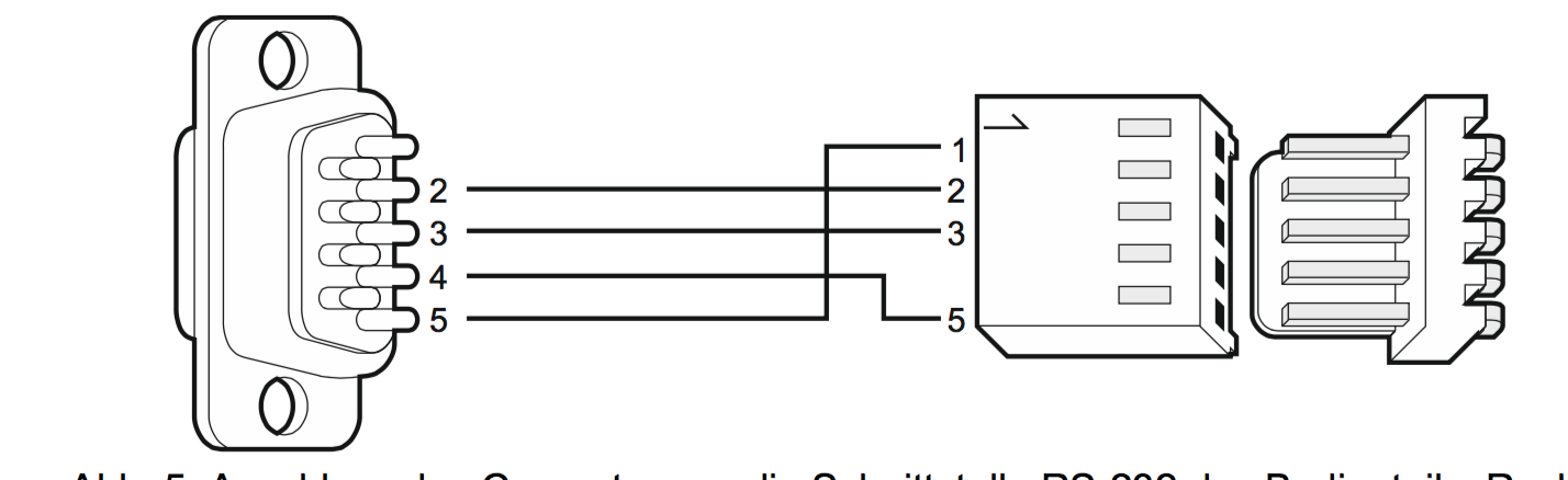

Uebrigens für das Kabel hab ich nachfolgendes Pinout mit einen normalen USB-RS232 converter verwendet     .
