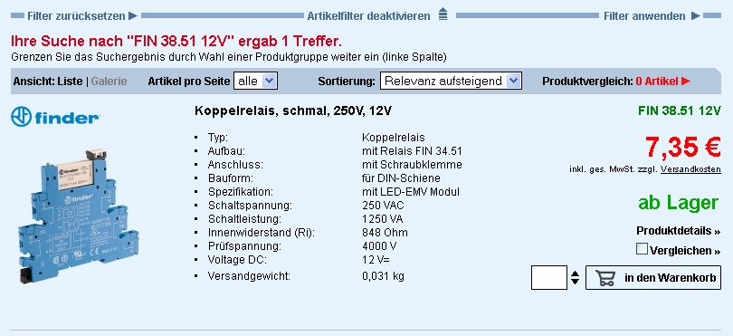

suche mal direkt auf der Reicheltseite nach FIN 38.51 12V
Dann solltest du dies sehen:
[attachment=149]
super, Danke! Das werde ich mir kaufen!
da spar ich mir das mit Rücklaufdiode und Vorwiederstand!
lg
