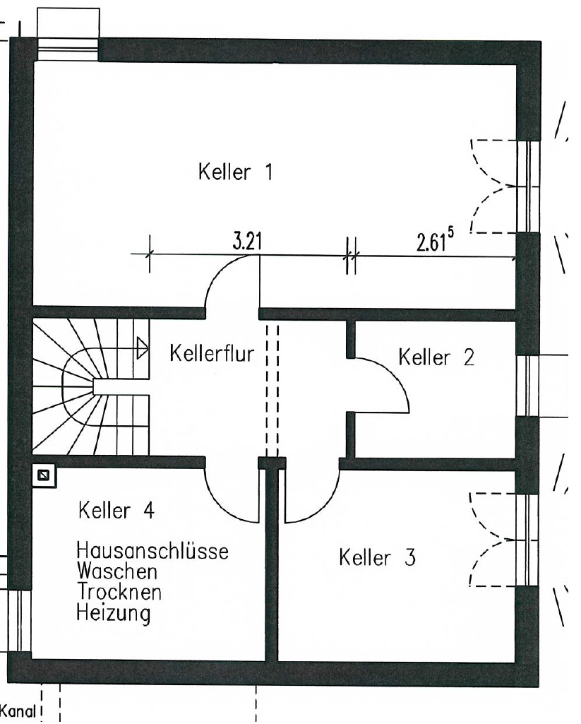

Liebe Forenmitglieder,
in unsere XT2 überlege ich als nächstes die Einbindung von Glasbruchmeldern. Türen und Fenster sind soweit durch entsprechende Kontakte gesichert und die Flure sowie Wohnzimmer durch Bewegungsmelder.
Anbei habe ich einen Grundriss unseres Kellers. Das Außenmaß des Hauses ist ca. 8,5 x 10,5m. Kann durch eine mittige Position des Melders, z.B. im Flur, alle Fenster abgesichert werden?
Es sind fünf Fenster.
Wie verhält es sich, wenn die Türen zu den Räumen geschlossen ist?
Freue mich auf Eure Tipps.
Vielen Dank und viele Grüße,
Michael
[attachment=2152]
Hallo msiegberg,
nein, es reicht nicht nur 1 Sensor. In jedem Raum muss einer montiert werden der maximal (laut Lupus Datenblatt) 6 m gegenüber der zu überwachenden Glasfläche angebracht werden darf. Durch geschlossene Türen funktioniert das nicht und auch nicht um Ecken. Der Sensor braucht freie Sicht, damit sich die Schallwellen und der sich ändernde Druck den Melder auch zuverlässig auslösen können. Die Fensterfläche darf vermutlich nicht kleiner als 0,5 m² sein, da sie ansonsten auch zu klein für eine Überwachung ist.

Vielen Dank.
