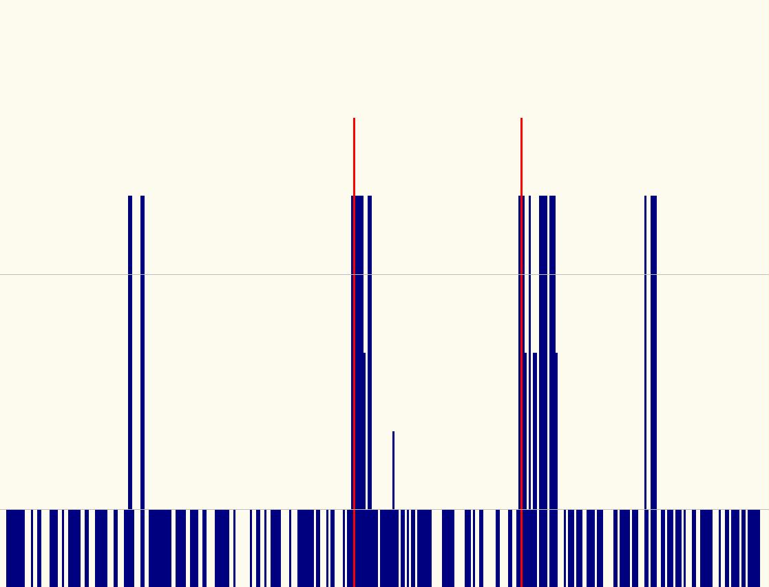

ich will prüfen, ob die Kapazität der Batterien in den einzelnen Meldern noch nach über 2 Jahren ausreichend ist.
Die einzige einfache Möglichkeit ist, die Signalstärke der Melder zu messen.
Da sehe ich blaue Balken unterschiedlicher Höhe. Die Signalstärken scheinen ausreichend zu sein.
Nur versehe ich den Sinn der roten Balken nicht.
Ich schicke mal einen kleinen Ausschnitt mit.
Hat jemand eine Erklärung dafür? Ein Handbuch für die Olink-Software finde ich nirgends. Eigentlich ist ja alles selbsterklärend, aber in diesem Fall hier muss ich passen

hallo,
kann das sein, dass du bei "ERHÖHTE FUNKEMPFINDLICHKEIT DER ZENTRALE" ein Häkchen hast?
die roten balken sind wahrscheinlich übersteuerungen.

Das funktioniert so mE nicht:
1. Die Batteriespannung bleibt wegen der Lithium-Zellen systembedingt bis zum Ende fast auf dem gleichen Niveau. Auch unter Last (bei Aussendung) bricht sie niemals so stark weg, dass die Sendeleistung, die du messen willst, erkennbar geringer wird.
2. Die von der Anlage "gemessene" Signalstärke ist nur ein gaaanz grobes Schätzeisen mit nur 4 (?) Abstufungen, um festzustellen, ob ein Melder überhaupt noch in der Reichweite der Anlage liegt oder nicht. Damit misst du garantiert keine Leistungsänderungen, die auf einer minimal schwächer werdenden Batterie beruhen. Zudem gibt es in dem Balkendiagramm wie du siehst keinerlei Anhaltspunkte, welcher Peak welchem Melder zugeordnet ist.
3. Batterieprobleme stellt ohnehin jeder Melder selbst fest, indem er die Batteriespannung überwacht und auch geringfügige Spannungsänderungen feststellen und an die Zentrale melden kann (s. Anleitung). Dann ist es meist aber schon 5 vor 12.
Deine konkrete Frage kann ich allerdings auch nicht sicher beantworten. Nach meiner Erinnerung waren blaue Peaks aber die regelmäßigen Lebend-Meldungen alle 9 Minuten und rote Peaks entstehen, wenn ein Melder anspricht (z.B. BWM, Magnet, Sabotage), denn der Melder weiß ja nicht, ob die Anlage gerade scharf ist oder nicht.
