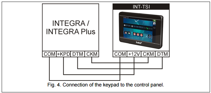

Ist es möglich, das INT-TSI mit der Satel Integra 128 WRL oder Plus zu verwenden ohne das Touchscreen per Kabel an die Zentrale anzuschliessen (z.B. mit dem ACX-200)?
Danke, Boda
Nein. Der Bus muss verdrahtet werden, IP geht zur Not auch über WLAN.
Vielen Dank für die Antwort Animal. Verstehe ich richtig, dass ich das Touchscreen per WLAN mit der Zentrale verbinden kann sofern ich keine Meldelinien ans INT-TSI anschliessen will? Oder was meinst Du mit IP geht zur Not auch mit WLAN? Aus dem Manual wird mir das nicht klar
Danke, Boda
[attachment=2178]
das INT-TSI muss IMMER mit vier Drähten an den Bedienteilbus angeschlossen werden.
Zusätzlich KANN man, wenn entsprechende Funktionen genutzt werden sollen (Kamerabilder anzeigen anzeigen, Netzwerk-Widgets wie Wettervorhersage usw) per IP verbinden, hier geht standardmäßig über Netzwwerkkabel, KANN aber auch über einen Nanoaccesspoint über WLAN verbunden werden.
Die Meldelinien sind aussen vor. Wenn Du die beiden Meldelinien im INT-TSI meinst, die werden mit über den Bedienteilbus übertragen. Alle anderen Meldelinien sind auf der Zentrale oder den Erweiterungsmodulen aufzulegen.
