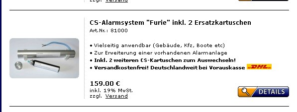

Hallo Ollik,
wenn ich das richtig gelesen habe, soll das der Patentinhaber sein.
Und wenn du gerade keine 2000€ für eine gesicherte CS Gas Anlage über hast, es geht auch ohne jede "Bremse" etwas preiswerter.
Spannung dran Gas raus.
[attachment=163]
Das ist erst erschütternd. Sad Der Vertrieb ist ebenfalls in Deutschland.
Wenn ich sowas sehe und mir dann Gedanken machen soll, ob ein gekipptes Fenster nun gut oder schlecht ist, möchte ich maches mal lieber Brötchen verkaufen. Oder Marmelade. CoolTongueBig Grin
Darüber, ob sich ein Einbrecher in meinem Eigenheim ein Bein bricht oder nicht, würde ich mir zu allerletzt Gedanken machen, wenn es um die Absicherung meiner Angehörigen und meines Lebens und Eigentums geht.
Es gibt genügend Fälle, wo die Einbrecher auch keine Rücksicht auf die Gesundheit oder das Leben der Opfer genommen haben.
Es muss halt jedem klar sein, das ein Angriff auf eine Person oder fremdes Eigentum mit dem Risiko verbunden ist, selbst Schaden zu erleiden. Wer das nicht begreift, dem muss man es ganz deutlich klar machen.
Im Übrigen werde ich vor keinem deutschen Gericht zum Schadensersatz verurteilt werden, wenn ich einen Angreifer verfolge und dieser während seiner Flucht aus Unachtsamkeit stolpert und sich beim Hinfallen irgendein Körperteil bricht. Warum soll es dann dem Betreiber einer (z. B.) Nebelanlage anders gehen, die ja auch nichts weiter macht, als den Täter zur Flucht zu bewegen?
Was wir in Deutschland brauchen ist eindeutig mehr Opfer- als Täterschutz.
Aktuell ist es so, dass wir uns vor unerwünschten Besuchern immer mehr absichern müssen, unsere Fenster vergittern, Türen mit Panzerschlössern verbarrikadieren, Melder aller Art anbringen und fast wie im Gefängnis fühlen. Die, die Böses vorhaben, laufen hingegen frei und unbeschwert herum und denen darf man nicht mal ein Bein stellen, wenn man sie auf frischer Tat ertappt.
@ Tim: Ja, da hast du wohl recht, es geht auch immer noch eine Spur heißer... *Koppschüttel*
Hast du dir die Details zur Installation mal durchgelesen:
"© Die Anschlusskabel der CS-Gas Kartusche werden an die eigentliche Alarmanlage angeschlossen. Die Polung an den Anschlussklemmen spielt keine Rolle. Sie benötigen als Stromquelle mind. 12 V und mind. 3 A für eine sichere Auslösung.
TIP: Wird die CS-Gas Auslösevorrichtung an eine handelsübliche Alarmanlage angeschlossen, eignet sich der Anschluss der Sirene optimal (der Anschluss von der Sirene und der Auslösevorrichtung parallel über eine Klemme ist problemlos möglich)."
Da komme ich doch schon wieder ins Überlegen, welche Anlage mal so eben schlappe 3A am Sirenenausgang liefern kann- ich schätze, da sind noch ein paar Folgekosten für die erweiterte Spannungsversorgung notwendig - ist doch blöd, wenn die Sirene gerade loslegen möchte und mir im gleichem Atemzug schon das CS-Gerät die Sicherung zersiebt und/oder den Akku gleich mit komplett leerlutscht...
Aber wenigstens geben sie einem noch den Hinweis, dass man diese Anschalteversion NICHT bei aktivierten Quittungstönen über die Sirene bei Scharf-/Unscharfschaltung verwenden soll, danke für diese Weitsicht.
