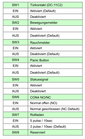

folgendes Problem. Ich habe einen Bewegungsmelder mit Potenzialfreiem Ausgang, daran habe ich einen Drahtlosen Sensoreingang angeschlossen. Wenn ich den Sensor über die Dipschalter als Bewegungsmelder einstelle, wird nur das Ausschaltsignal vom Bewegungsmelder übertragen. Aber nicht wenn er einschaltet.
Stelle ich die Dipschalter als Türkontakt ein, wird das ein und ausschalten vom Bewegungsmelder übertragen. Leider gibt die Zentrale dann immer ein Tonsignal wenn der Bewegungsmelder schaltet.
Weiß jemand wieso das so ist? Und was ich ändern muss.
