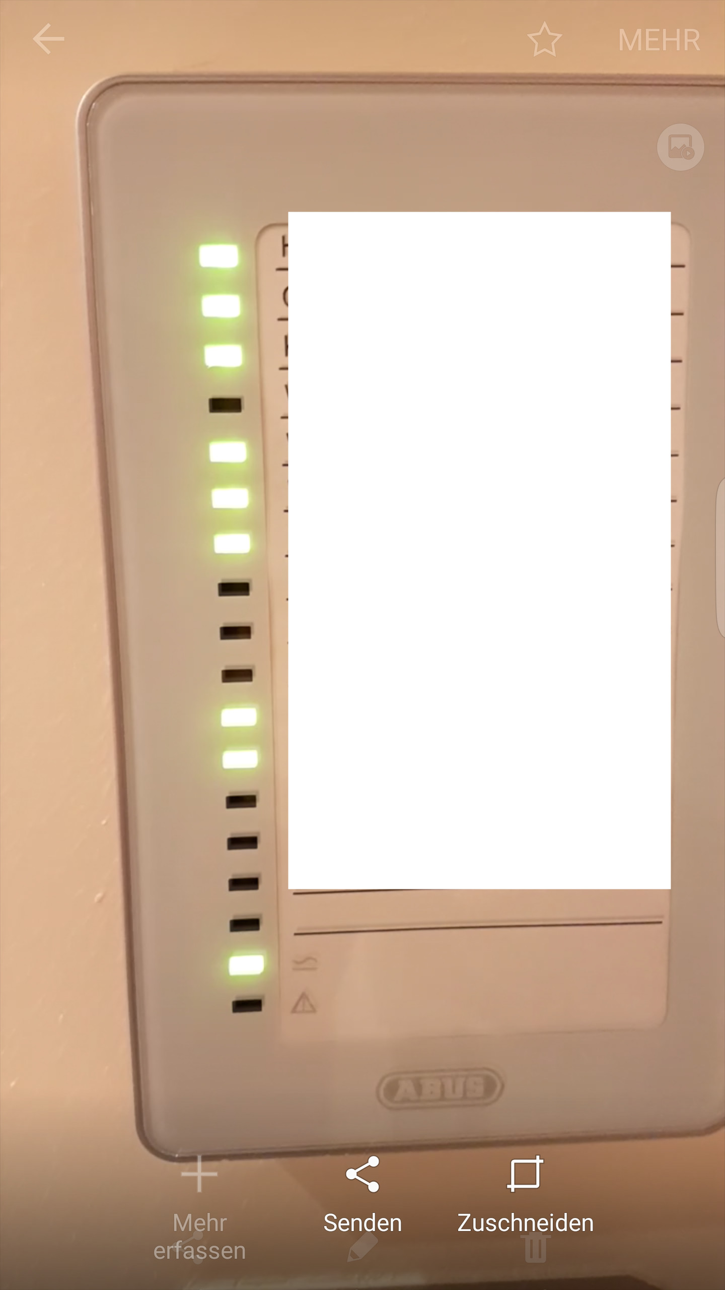

Die Entstehung:
In den letzten Tagen hat immer mal wieder ein ÖM und die LED 18 rot auf dem Infomodul geblinkt, was dann aber von alleine wieder verschwunden ist.
Dann haben diverse ÖM grün gebinkt und die LED 18 rot, was ja auf Supervision hindeutet:
[attachment=2349] Die LEDs die aus sind blinkten grün (s.Bild).
