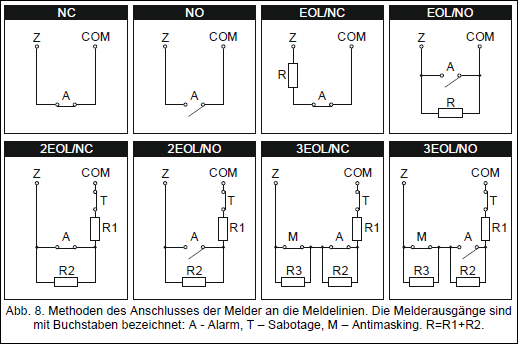

Habe jetzt einen Ausgang des GSM-4 wie beschrieben mit einem Integra-Eingang verbunden, indem ich einen 2,2kOhm Widerstand zwischen Z und COM geklemmt habe und den GSM4-Ausgang mit auf Z geklemmt habe. Als Meldertyp habe ich EOL eingestellt. Läuft wunderbar. (In dem Diagramm unten also die Konfiguration EOL/NO)
Frage mich nur, ob es den Widerstand überhaupt braucht? Kann ich nicht einfach den GSM4-Ausgang mit einem Z-Eingang der Integra verbinden, Als Meldertyp NO auswählen und gut ist? (Im Diagramm unten die Konfiguration NO)

Wozu der Widerstand?
...weil du keinen potentialfreien Kontakt hast, sondern einen OpenCollector-Ausgang.

bei OC-Verbindung zieht man über den Widerstandswert die Masse runter.
Ok, stimmt, es tut nicht weh im Geldbeutel, aber in meinem Kopf, wenn ich es nicht verstanden habe..
Ich würde noch eine Frage nach dem Sinn des Ganzen stellen wollen. Sobald die EOL/NO <-> OC auslöst, wird ja der Widerstand überbrückt. Deswegen verstehe ich deinen Satz "über den Widerstand die Masse runterziehen" nicht.
Kann es sein, dass man durch den Widerstand im Ruhezustand dem Kollektor ein definiertes Potential (COM) geben will bzw. parasitäre Aufladungen verhindern möchte?
bei gleichem Massepotential überbrückst du den Widerstand faktisch. Da du aber nur einen Draht verwendest und es kein direktes Überbrücken ist - sondern ein "Kurzschliessen gegen Masse" - ist es eher ein "Runterziehen auf Masse".
Darüber schliesst du Fremdeinwirkungen aus und sparst einen Draht, du brauchst nur die geschaltete Masse.
