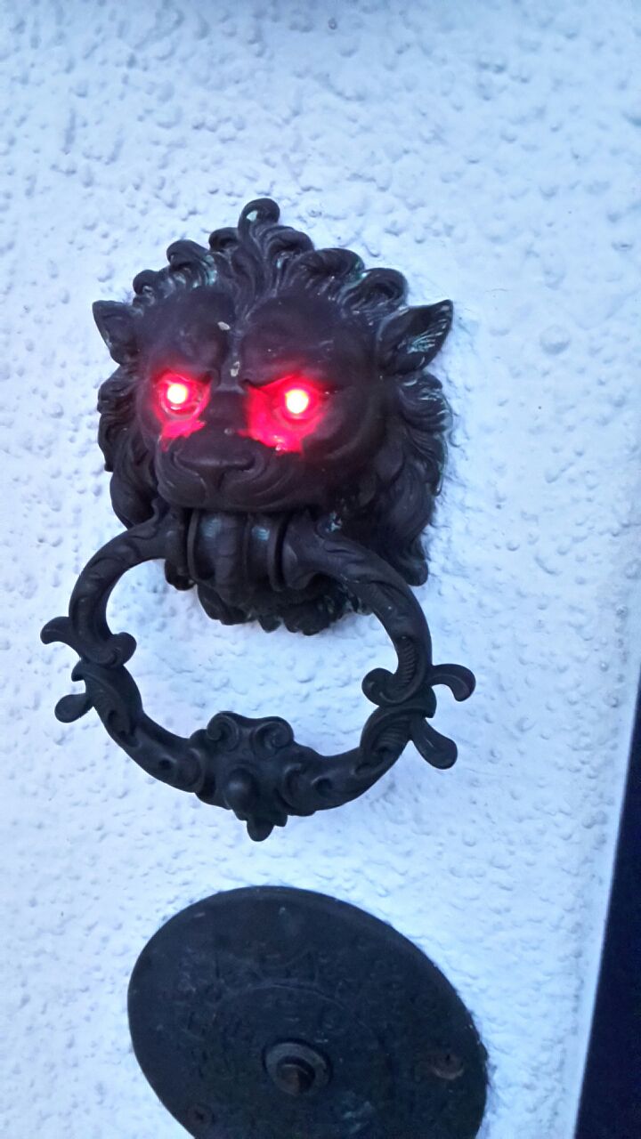

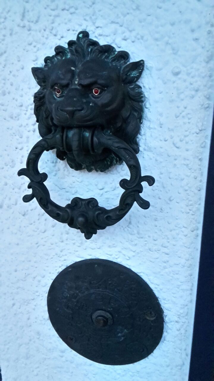

Mal was zum schmunzeln:
Hab einem Türklopfer aus Messsing LED-Augen eingesetzt:
Wenn Anlage nicht aktiviert ist, leuchten sie nicht.
Wenn Anlage aktiviert ist, dann "wacht der Löwe auf" und die LED-Augen leuchten (Ausgang des Bediengeräts verwendet, das hinter der Tür sitzt)
So sehe ich nach Ablaufen der Ausgangsverzögerung, ob es wirklich geklappt hat -> als Rückmeldung. Wenn ich heimkomme, sehe ich, daß der Löwe mein Haus bewacht. Ich hab ihn "Terxon" getauft ....
[attachment=2365][attachment=2366]
