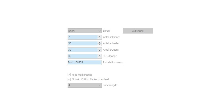

Das funktioniert!! Dann scheint es doch in der F-Link aktiviert zu sein, oder??
[attachment=2368]
(08-03-2017 17:27)Hovawart2122 schrieb: [ -> ]Also Jablotron-Anhänger können über die JA-154 eingelesen werden.
Nein, die Jablotron anhänger sind immer aktiv, die "normalen" rfid chips muss mann erst im F-Link aktivieren.
Herzlichen Dank!!
Ich habe den entsprechenden Punkt in der F-Link-SW unter den Systemeinstellungen
gefunden. Der o.a. RFID-Chipsatz funktioniert!!
Danke für die schnelle Hilfe!!!
