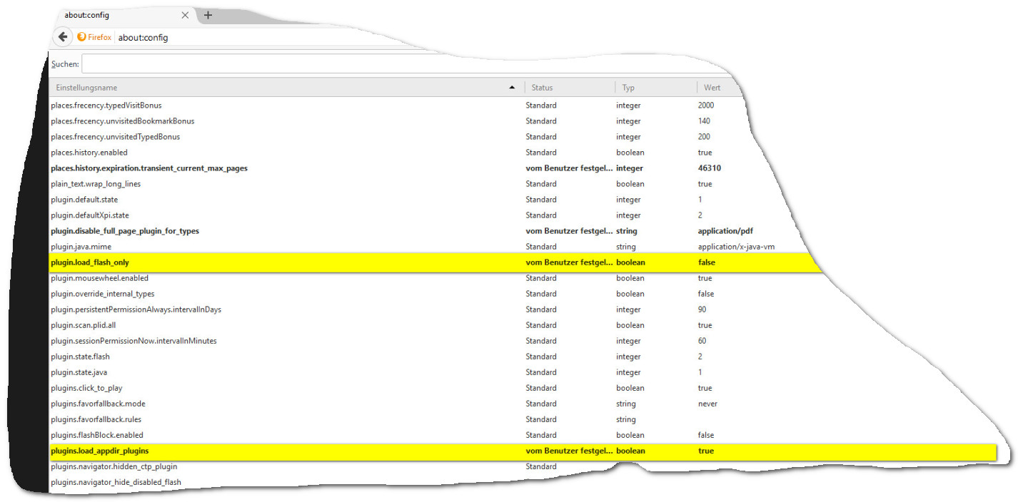

07-06-2017, 05:53
Man kann auch mit der derzeit aktuellen FF 53.x Version (32bit)
die Kamerabilder nutzen.
Firefox starten
oben in der Zeile wo die Webadressen eingegeben werden eintippen
about:config (ENTER)
Warnhinweis bestätigen - "...bin mir bewusst" anklicken
Normalerweise sollte die zweite, gelb markierte Zeile
plugins.load_appdir_plugins schon vorhanden sein, sie steht aber noch auf "false" - einfach mit der linken Maustaste doppelt anklicken, sie wird dann fett schwarz angezeigt und ist auf "true" umgestellt.
Die erste gelb markierte Zeile muss man manuell eintragen:
Mauszeiger rechts in das freie Feld stellen, rechte Maustaste > Neu > Boolean > im sich öffnenden Fenster jetzt eintippen:
plugin.load_flash_only > OK
nächstes Fenster > false wählen > OK
FF komplett schließen, alle TABS.
FF neu starten
MMX eventuell noch anklicken, Kamera läuft.
So sollten die beiden Zeilen für den Kamerabetrieb aussehen:

03-09-2017, 08:24
nach Update auf Firefox 55.0.3 (32-bit) schon wieder kein Bild :-(
Die Einträge
plugins.load_appdir_plugins -> TRUE
plugin.load_flash_only -> FALSE
sind vorhanden.
MMX Plugin (3.0.0.3) ist installiert und steht auf "Immer aktivieren"
Fehlt noch was?

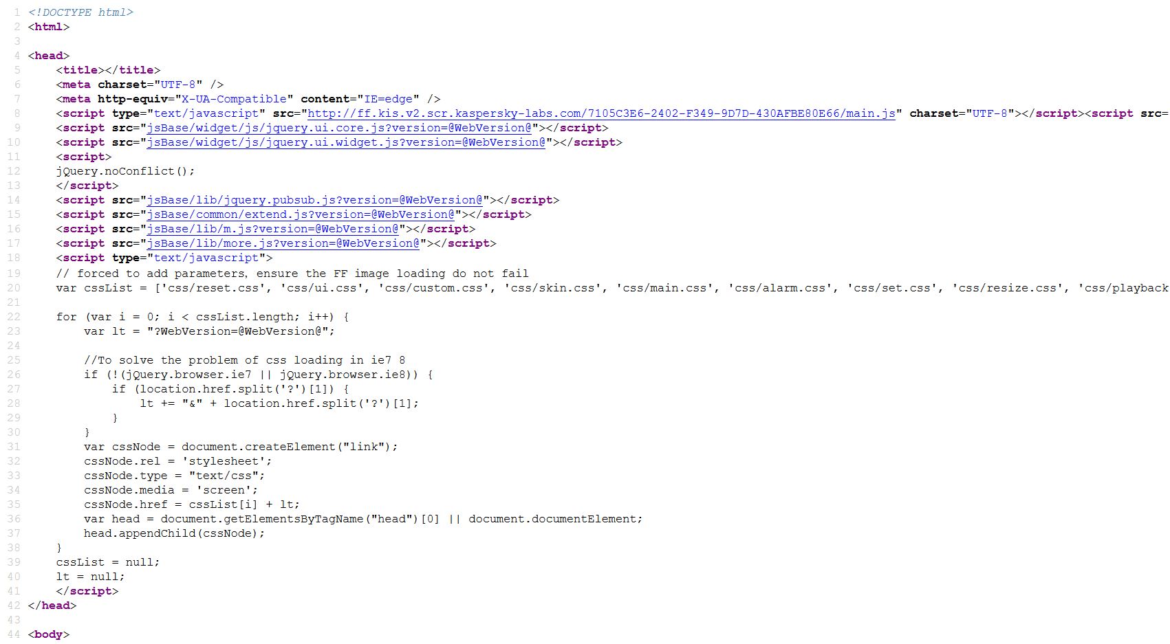

.12-03-2018, 12:40
Hallo Steppi,
jetzt hat es mit meiner Antwort ein bisschen gedauert.
Nun, den gesamten Quelltext meiner Alarmanlage möchte ich nicht preisgeben, aber der Anfang des Textes - mehr als 2 Zeilen - steht in meinem Anhang.
Ich hoffe auf dein Verständnis!
Viele Grüße von Jagdpfeil
[attachment=2901]

12-03-2018, 23:03
Ich möchte nicht die ausgegebene Seite der Alarmanlage sondern die der Videoseite der Kamera. Es sind dort keine Zugangsdaten oder Passwörter drin. Es ist bestenfalls normales HTML ohne Fehler
Das was die Seite selbst ausmacht steht zwischen
In den Headerzeilen befinden sich lediglich verlinkte Javasript-Dateien und man sieht, das die Seite nicht einmal einen Titel hat...
Ich zitiere mal aus den Patchnotes zur Firmware von Lupus:
Einen Flashplayer nutzen die jetzt, wo alle Welt damit aufhört
Es ist zum Heulen - aber naja...
.Das was die Seite selbst ausmacht steht zwischen
