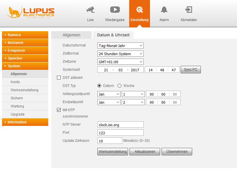

Schaut man sich die Alarmmeldungen per E-Mail einmal genauer an, so fällt auf, dass die Uhrzeit im Text zwar der Konfiguration entspricht, der Header jedoch eine offensichtlich nordamerikanische Zeit anzeigt -7 Std. Dies kann man leicht mit der Testmail reproduzieren. Mich würde einmal interessieren, ob dieses bei anderen Usern auch auftritt und, wenn "ja", welches Betriebssystem verwendet wird. [attachment=2395][attachment=2396]

Habe ich gefunden, Ist unter Einstellungen > Video > Bildeinblendungen. Da gibt es keine Zeit einzustellen. Die Onscreen-Zeit stimmt auch.[attachment=2397]
