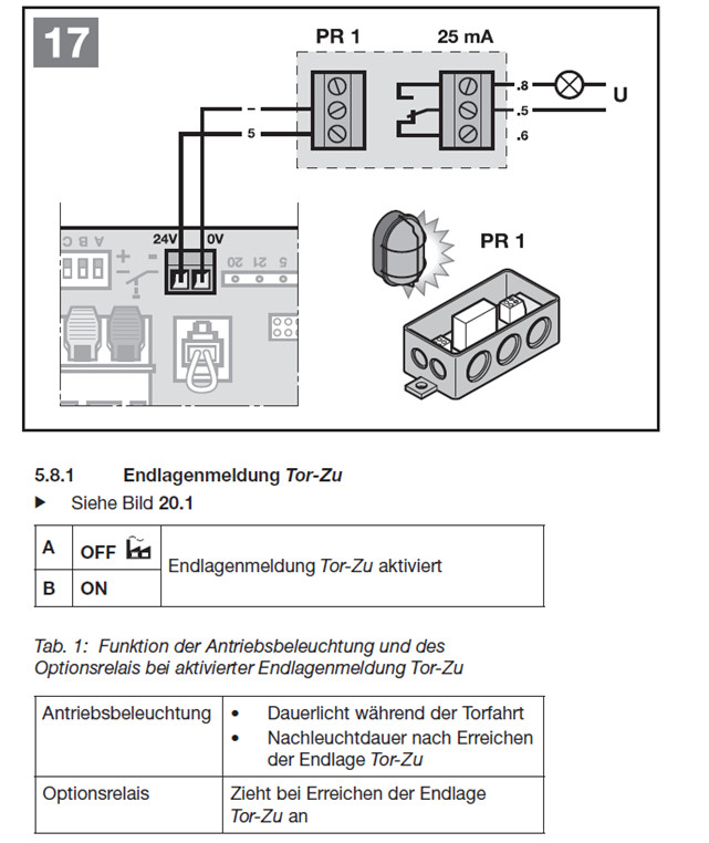

Ich habe auch diesen Torantrieb und das anders gelöst.
Ich habe das zusätzliche Relaismodul an den internen Bus des Antriebs angeschlossen. Das Relais ist ein einfacher Wechsler, der über den Antrieb konfiguriert werden kann. Ich habe es so konfiguriert, dass der Kontakt ein Signal liefert, wenn das Tor geschlossen ist.

Kannst Du mir vielleicht einen Schaltplan oder ein Bild von der Anschlussvariante zukommen lassen?
Danke.
Hier ein Link für den Bezug des Busmoduls:
http://www.tor7.de/Garagentorantriebe/Su...::118.html
Hier die Anschaltung (steht auch im Handbuch des Torantriebes):
[attachment=2408]
