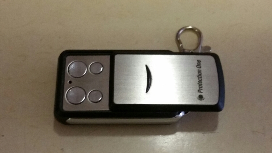

Von der Fa. Protection One hatte ich mal einen in der Hand. Habe darauf allerdings keinen Hinweis auf einen Hersteller erkennen können.

Kennt jemand das Fabrikat bzw den Hersteller dieses Handsenders?
attachment=2536]
es gibt von Tedsen so Funktaster mit 2 Knöpfen die je ein Relais schalten,wenn du die in Reihe legst musst du beide Knöpfe drücken um deinen Notruf auszulösen.Das Ding heisst Handsender SKJ und du kannst sie verschlüsseln.
