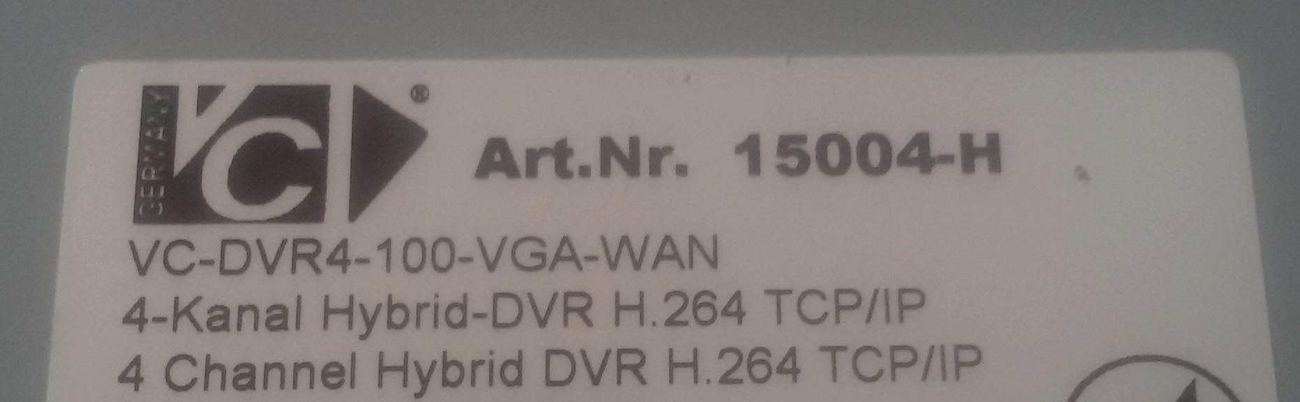

vielleicht kann mir jemand weiterhelfen.
Wir haben vor kurzem die Hobbywerstatt von unserem Vater ausgeräumt.
Unter den Sachen war auch ein digitaler Videorecorder,aber ohne Festplatte.
Wir wollen ihn jetzt verkaufen und ich wollte wissen,wenn man eine Festplatte einbaut,welche Software dann drauf muss,was sie kostet und wo man sie herbekommt und ob das überhaupt lohnt.
Ich habe mal ein paar Fotos hochgeladen,eventuell nutzen sie ja was.
Gruss Ingo[attachment=2578][attachment=2579][attachment=2580]

Wird wohl auch hier genau so sein wie beim Rest der DVR Recorder.
Die Firmware ist im Gerät fix verankert.
Du brauchst nur die passende HDD einbauen, das Teil starten und danach im Menü initialisieren.

Schade klappt nicht,HDD wird im gerätemenü erst gar nicht angezeigt
Die wird auch nicht windowsmässig automatisch angezeigt, sondern du musst diese auch erst hinzufügen. Seite 50 im Manual .
Mache genau diese Schritte und benutze eine neue Festplatte. Sie muss erst durch dieses hinzufügen gemountet und formatiert werden. Hat die Platte eine andere FORMATIERUNG, wird diese dann gar nicht zum hinzufügen angezeigt.

Altes Teil; Wenns gar nicht geht die HDD wieder ausbauen und auf ext2 formatieren wäre einen Versuch wert.
Das kannste aber echt nur machen, wenn du das Teil chefmässig wieder zum Laufen kriegen willst, ala Techniker Ehre.
