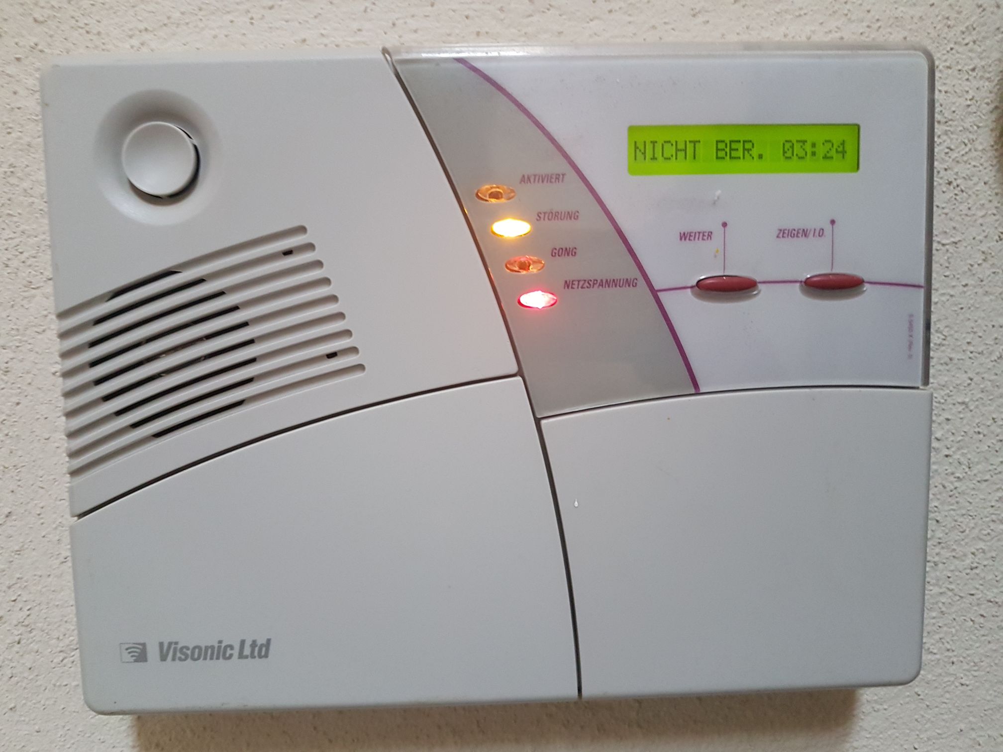

Ist das schon die weiße Anlage oder noch die graue?
Grundsätzlich kann man jede Anlage auf Werkseinstellungen zurücksetzen, jedoch sind dann ALLE Parameter, also auch Anwahl Sirenen, Handsender, etc neu zu programmieren. Hat man keine Ahnung von der Powermax, ist das (k)ein Spaß.

Die Anlage ist weiß mit einem grauen Einsatz an der Front, Foto hochgeladen

[attachment=2715]
Ok,das ist die alte Anlage.
Du kannst das Innenleben ohne Neuprogrammierung tauschen, denn du nutzt ja das neue Gehäuse und das vorhandene, programmierte Innenleben.
