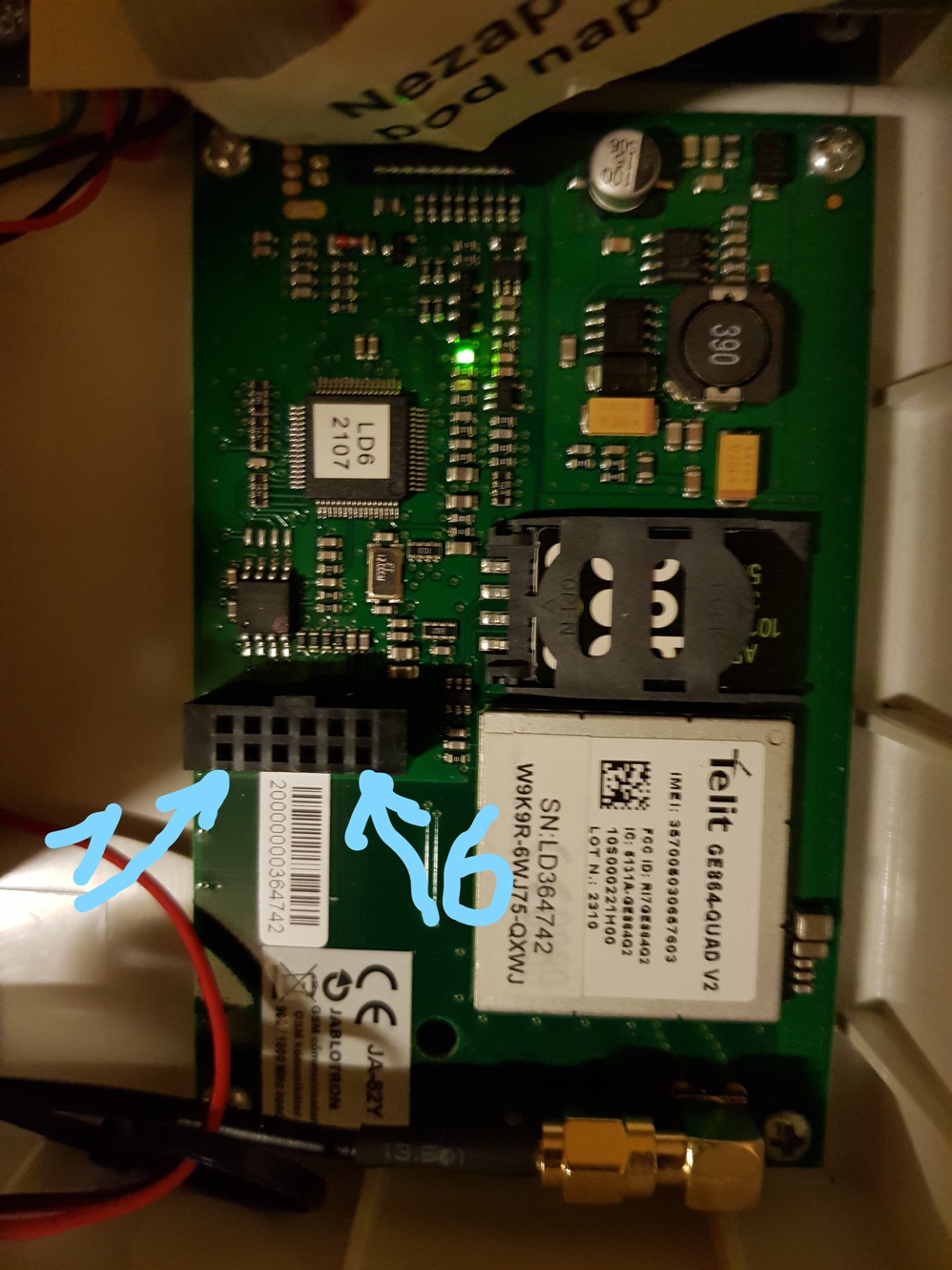

Hab jetzt noch ein Bild von der Platine dazugegeben, pin 1 bis 6 temporär angezeichnet. Andere finde ich nicht drauf. Und welche sind nun zu verbinden ? Im laufenden Betrieb ?
Thx

Hi caro,
lies mal hier da wird es erklärt (u.a. von Tim selber).
http://www.alarmforum.de/Thread-Hilfe-Dr...T-AES-notw
Mit Reset ist gemeint, dass du hier die komplette Zentrale einmal zurücksetzten musst.
Die Wartet noch darauf das die AES den Alarm zurückstellt bzw. zurückstellen muss, wie ich das dem o.g. Thread entnommen habe.
Du hast hier sicher "Alarmrückstellung durch AES" aktiv richtig? Mach das besser mal raus.
Die blockiert nach dem Standard DD234:2004 die ganze Anlage wenn sie aktiv ist.
Steht unter Punkt 7.31 im Installationshandbuch.
In dem Fall hast du dich selber ausgeschlossen.
Hier hilft nur ein Werksreset und da gehen alle Daten verloren.
Ich hoffe mal das du noch eine aktuelle Konfiguration hast, die du dann wieder einspielen kannst.
Hier das Installationshandbuch:
http://www.indexa.de/w2/download/anleitu...et_anl.pdf
Der Reset ist unter Punkt 10 Beschrieben.
Es könnte u.U laut werden wenn du den Deckel öffnest, da dann Sabotage ausgelöst wird.
- Alles komplett stromlos machen inkl. Akku. abklemmen.
- Den Jumper auf die Reset-Pins setzten (ist als Reset gekennzeichnet und auf der Basis-Palatine. Siehe Handbuch).
- Zuerst Akku anschließen
- Dann Strom anschließen
- Warten bis grüne LED blinkt dann Jumper ziehen
Nun ist die Anlage wieder im Werkszustand.
Jetzt die alte Konfig wieder hochladen und den Punkt "Alarmrückstellung durch AES" rausnehmen und speichern.
Das sollte es gewesen sein.
Gruß Christian

Status :
Anlage ist wieder scharf. Genau nach vorgegebener Anleitung vorgegangen und funktioniert.
Größte Schwierigkeit war, eine entsprechende PIN-Brücke aufzutreiben.
Ist fast nirgend wo mehr zu bekommen und beim Board war keine dabei.
Jedenfalls alles gut.
Herzlichen Dank an Tim und Christian.
LG Caro
