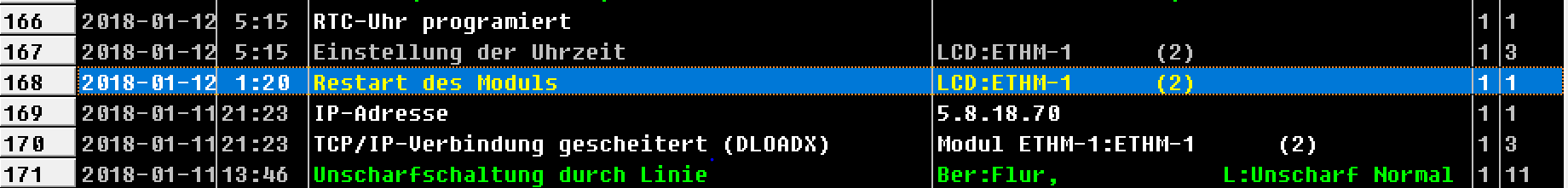

seit einiger Zeit beobachte ich, dass ständig das ETHM Modul neu startet und dann auch einen Fehler im Bedienteil auswirft.
Kennt jemand den Fehler? Oder habt Ihr ne Idee in welche Richtung ich mal tiefer prüfen kann?

Es scheint was nicht zu stimmen, wenn du es einige Zeit beobachtest... Aber ohne Fehlerbeschreibung per se, kann man hier beim besten Willen nichts sagen. Was sagt das Bedienteil? Was sagt der Ereignisspeicher? Welche Firmware hat die Zentrale? Welche Firmware das ETHM? usw. usf.

Das Bedienteil Zeigt eine Störung an. Die genaue Meldung kann ich gerade nicht reproduzieren.

Jetzt mal ne andere Idee. Kann es sein, dass das ETHM einfach dicht macht wenn jemand versucht von außen ins system einzubrechen? Also Hacker?
Ich hab halt ein paar Ports offen um per remote drauf zu kommen.
wenn das ETHM-1 nach drei unberechtigten Anmeldeversuchen "dichtmacht" steht das im Ereignisspeicher.
Ausserdem siehst du in der Liste immer die IP-Adressen und so weiter.
