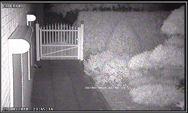

hier mal ein Beisspiel was möglich ist. Diese Kameras haben ein 5 - 50 mm Objektiv und der IR Strahl reicht bis zu 40m weit.
Aufnahme am Tag
http://www.alarmforum.de/attachment.php?aid=99
Aufnahme bei Nacht
http://www.alarmforum.de/attachment.php?aid=100
Da ist kein Fremdlicht.
Kamera kostet ca 450 € und ein gut dazu passender Recorder etwa 800€.
Vielleicht hilft das ja bei der Entscheidungsfindung.

Die gezeigten Bilder stammen von dieser Kamera.
Zitat: Und noch eine Frage im Internet gibt es Nachtsichtkameras mit IR-LEDs und welch die Haben keine LED wo ist der Unterschied und welche sind besser ?
Meist werden LEDs verwendet um das fehlende Tageslicht durch infrarotes Licht zu ersetzen.
Grund sätzlich muss man wissen, das IR-Licht monocrome ist. Das bedeutet man bekommt nur S/W Bilder. Zum anderen sind Kameras für den sichtbaren Lichtbereich gebaut. Dort haben sie ihre höhste Empfindlichkeit. Im IR Bereich weisen die CCD Chips nur noch 5 - 10% der Empfindlichkeit auf. Das bedeutet, mann braucht vielmehr IR Licht als Weißlicht.
Das ist der Grund warum IR Kameras ihre Verstärkung voll aufreißen müssen um überhaupt noch Bilder zu zeigen und das führt dann zum Bildrauschen, das sehr typisch für preiswerte IR Kameras ist.
Nachtkameras ohne LED versuchen das Bild nur über ein hochfahren der Verstärkung zu erreichen oder durch Bildintegration. Das bedeutet einzelne Bilder werden addiert und die Kamera gibt unter umständen nur noch ein Standbild pro Sekunde aus. Dies ist sehr schlecht bei Bewegung zu gebrauschen.
Zitat:Meine ELRO Funkkamera hat 23 IR LED´s jedoch merke ich von den 23 LED´s nicht da ist der Überwachte Bereich von 10x10 Meter einfach zu groß, da verläuft sich das Licht.
Die "nackte" Anzahl der LED wird zu Werbezwecken verwendet. Es soll suggerieren das mehr LED´s mehr Licht bedeutet. Das ist falsch. Denn mehr leistungsarme LED bringen weniger Licht als wenige starke.
Meist wird eine max Entfernung angegeben. Diese gilt jedoch nur bei hellen reflektierenden Flächen. Reflektiert da nichts, oder ist es nur grüner Rasen, der kein rotes Licht refelktiert, dann verschwindet das Licht in einem schwarzen Loch.
Ich empfehle nur mit der der Hälfte der max Entfernung zu rechnen. Also hast du eine Kamera mit max 10m IR Lichtreichweite. Dann wird sie unter normalen Bedingungen die Szene bis ca 5m ausgeleuchtet.
