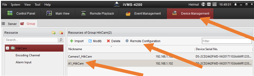

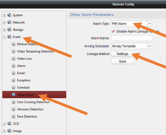

So, ich hab es nun doch selbst geschafft, ob's allerdings die "elegante/richtige" Methode ist kann ich nicht sagen. Jedoch der Zweck heiligt die Mittel.
Nun für vielleicht noch jemandem der da auch Probleme hat.
- iVMS-4200 (Windows) starten
- Device-Management auswählen
- Die entsprechende Kamera markieren und
Remote Configuration anclicken
- Drop down "- Event" und markiere Other Alarm
- Alarm Type auswählen (zB PIR-Alarm)
- Linkage Method "Settings" clicken
- Audible Warning Haken entfernen
- Save
Siehe auch Bilder
Schönen Sonntag
Caro
[attachment=2827]
