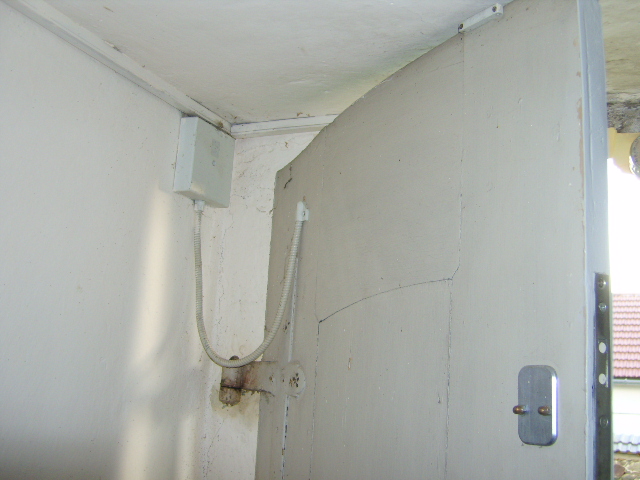

Als die Tür ist ja von 1700 irgendwas.
Unten ist das alte Schloss von 1700 mit einen riesigem Schlüssel.
Und oben wurde für die Alarmanlage ein neues Schloss eingebaut.
Damit wird die Anlage beim schließen scharf / unscharf geschaltet.
Und gleichzeitig die Tür mechanisch zu und auf geschlossen.
Ich kann für nächste Woche mal Bilder machen.

... das hört sich ganz nach einem Blockschloss an.
Daher wäre für mich die bereits beschriebene "fehlerhafte" Bedienung die naheliegendste Möglichkeit, da Du eine Sabotage ausgeschlossen hast (Sabotage LED war dunkel).

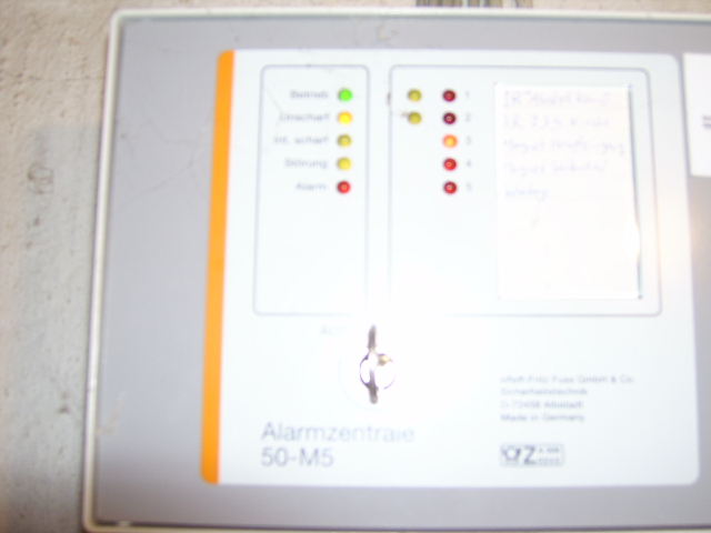

In Eurer Kirche ist die neuere Ausfertigung im Einsatz, obwohl die auch schon ettliche Jährchen auf dem Buckel hat. Die gleichnamige Vorgängerversion hatte noch einen schwarzen Deckel und wurde als "Black Box" bezeichnet.
Das zweite Foto bestätigt die letzten Einträge hinsichtlich des Blockschlosses.

Heute hat es mich erwischt.......
Die Anlage war scharf.
Ich schließe von außen auf und sofort piept der Türsummer im Dauerton.
Der Kasten innen piept auch Dauerton.
Es leuchten folgende LEDs:
Betrieb
Unscharf
Alarm
LED 4 blinkt (ist eigentlich Magnetkontakt Seitentür)
Ich schalte mit dem Schlüssel am Kasten die Anlage auf AUS
3 Sekunden halten....piep alles wieder normal.
Beim Verlassen möchte ich wieder mit Blockschloss scharf schalten,
da piept wieder der Türsummer im Dauerton.
Anlage schaltet nicht scharf.
Ich müsste nun wieder Reset im Kasten drücken.
Gibt die blinkende LED 4 einen Hinweis ?
Grüße Micha
kannst Du mal die Dip-Schalterstellung (Hauptplatine, ungefähr mittig, oben) hier angeben.
Von der Beschreibung sollte ein Alarm ausgelöst worden sein. Der Signalgeber (HuiHui) schweigt nach max. 180 Sec. Die Blitzlampe sollte aber bei Deinem Erscheinen noch aktiv gewesen sein.
Eine Alarmanzeige (LED Display) erfolgt i. d. R. nicht während des ausgeübten Alarms sondern erst nach der Unscharfschaltung. Im scharfen Zustand wird die Meldung der Gruppe (Nebentür) zunächst gespeichert und erst nach unscharf-Schaltung angezeigt. Dies wurde zusätzlich akustisch durch den Summer beim unscharf-Schalten mitgeteilt. Das Blinken einer LED zeigt nur an, welchen Linie zuerst ausgelöst wurde.
Allerdings hätte der anliegende Alarm durch Deine Rückstellung (AUS -> 3 Sec) gelöscht werden müssen.
Wenn noch mal eine Scharfschaltverhinderung auftritt, versuche vor dem RESET erst mal, ob sich das Problem mit der Schlüsselschaltung auf AUS (11 Sekunden!) beseitigen lässt.
