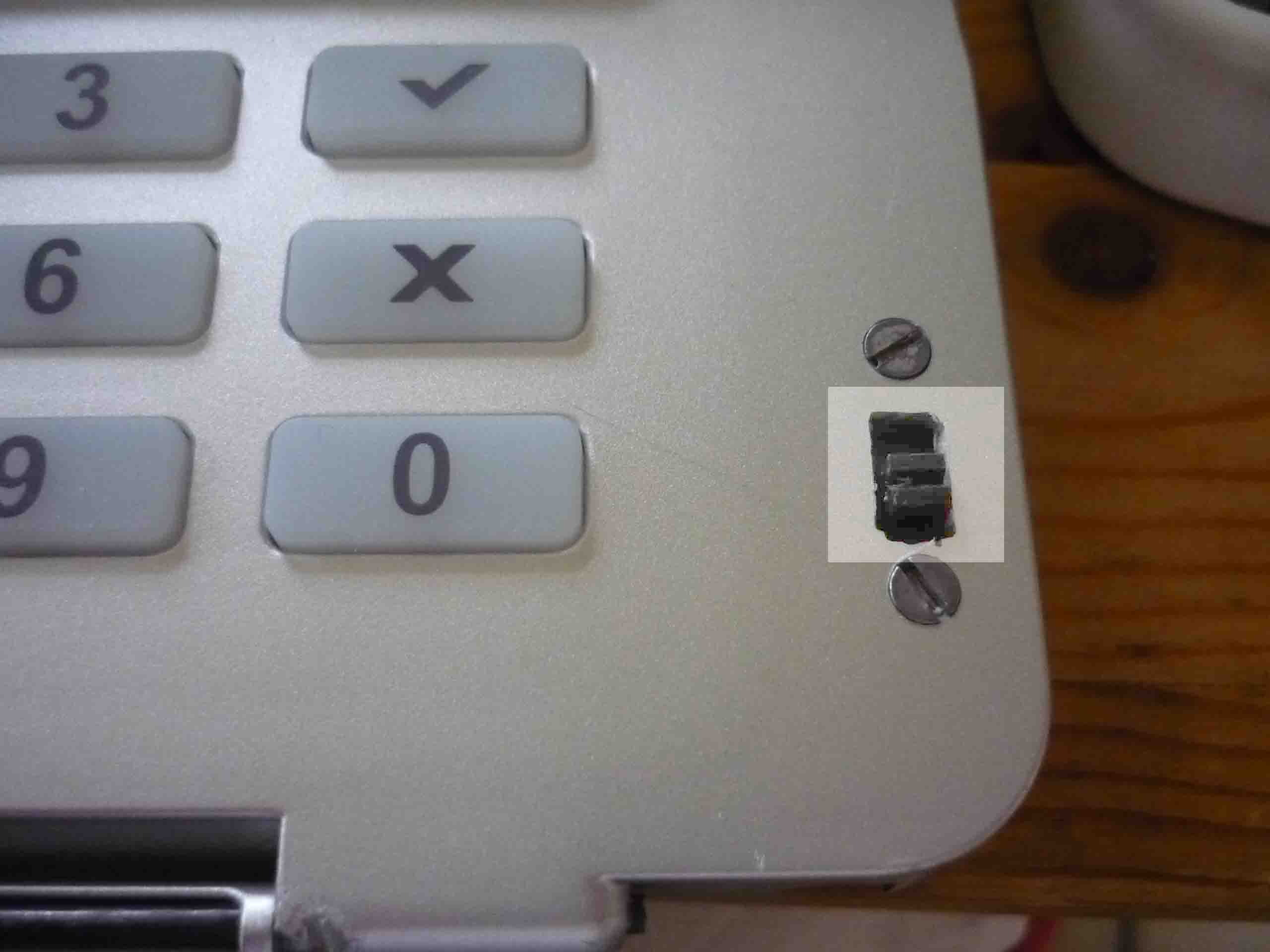

Neue Erkenntnisse und Wünsche an die Alarmanlage machen immer wieder eine Änderung in der Programmierung erforderlich. Das geht nun mal vom Sofa aus besser, als bei einem an der Wand verankertes Bedienteil. So mußte natürlich auch ein Mißgeschick passieren und die zarten Scharniere waren hinüber. Alle Anstrengungen ein neues Gehäuse oder wenigstens ein Teil davon zu bekommen waren vergebens.
Falls es noch einen Zweiten mit dem gleichen Problem auf diesem Planeten gibt, hier ist eine einfache und preiswerte Lösung. Abgeklemmt im Programmiermodus und zerlegt, wurden 2mm Löcher (rote Pfeile) auf jeder Seite gebohrt und eine 1,9mm Stange aus Carbonfasern (Modellbauladen) durch alle 6 Löcher geschoben (grüner Pfeil).
Bei der Gelegenheit wurde auch gleich der Sabotageschalter durch eine Brücke ersetzt, das Anschlußkabel bekam eine seitliche Durchführung und der nervige Pieper einen Schalter.
Manfred
[attachment=222][attachment=223]
Hallo Manfred,
danke für deine Tipps, gerade mit den beigefügten Fotos macht das doch Sinn!
Dass du den Sabotageschalter jetzt dauerhaft gebrückt hast, möchte ich hier aber eigentlich gar nicht lesen, da ja die Sabotageschalter (nicht nur bei dieser Anlage) durchaus ihren Sinn haben!!! ;o)
VG Olli

> .. da ja die Sabotageschalter (nicht nur bei dieser Anlage) durchaus ihren Sinn haben!!!
Ich hör’ dich ja, Olli. Oder besser lese. Nur - wir erwarten in dieser Gemeinde wohl nicht einen lange geplanten Bruch von ‘Experten‘ à la Rififi, sondern Beschaffungskriminalität, oder ? Diese Unterbelichteten wollen nur schnell aufhebeln, zusammenraffen und weg. Selbst bei heulender Sirene. Für Sabotageschalter verschwenden die keinen Gedanken.
Alles Gute
Manfred
