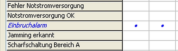

Im GSM-Modul ist ein Übersetzungsfehler an dieser Stelle. In der Mitte der ganzen Meldeoptionen gibt es einen Punkt EINBRUCHALARM. Das ist der 24Std Alarm. Habe ich schon lange an Jablotron gemeldet, aber die sind nur mit der JA-100 beschäftigt.

Wenn du eine Meldung per SMS oder Anruf vom GSM-Modul haben möchtest, musst du "Einbruchalarm" anklicken. Ist halt ein saublöder Übersetzungsfehler.
[attachment=275]
Im Reiter Texte ID 544 kannst du die Meldung, die angezeigt wird, ändern. Zum Beispiel in Wasser im Keller
