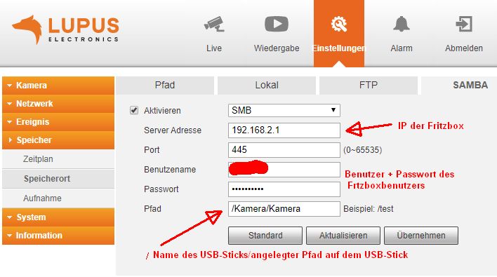

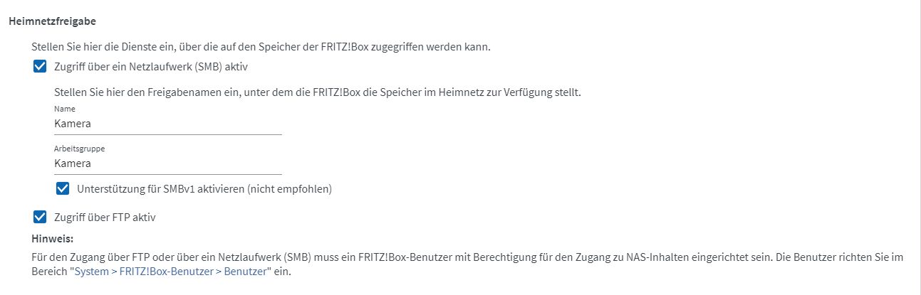

anbei meine Einstellungen für SMB/SAMBA aus meiner Fritzbox und der LE201.
Der in der Fritzbox angelegte Benutzer bei SMB, ist der gleiche wie bei FTP.
Wichtig ist, das der Speicherpfad richtig angelegt ist. Bei mir ist es "/Kamera/Kamera". Also der USB-Stick hat den Namen "Kamera" und darauf habe ich einen Ordner mit "Kamera" angelegt".
Die Kamera legt dort ihre eigenen Ordner an mit dem vergebenen Namen in der Kamera LE201/202.

[attachment=3580][attachment=3581]

genau so habe ich es auch, nur das bei mir der Haken mit dem SMB v1 fehlt (Fritzbox 7490)
muss ich heute abend noch mal versuchen :-)

ich habe auch die Frritzbox 7490. Allerdings die Firmware der aktuellen Laborversion von AVM.
Das dürfte aber keine Rolle spielen. Die LE 201 /202 können nur SMB 1.0. Das macht auch die Fritzbox 7490 nur bisher. Die neue Labor-Firmware kann auch SMB 2.0 und 3.0.
Deshalb kann die Einstellung auf der Fritzbox mit der aktuellen Firmware etwas anders aussehen.

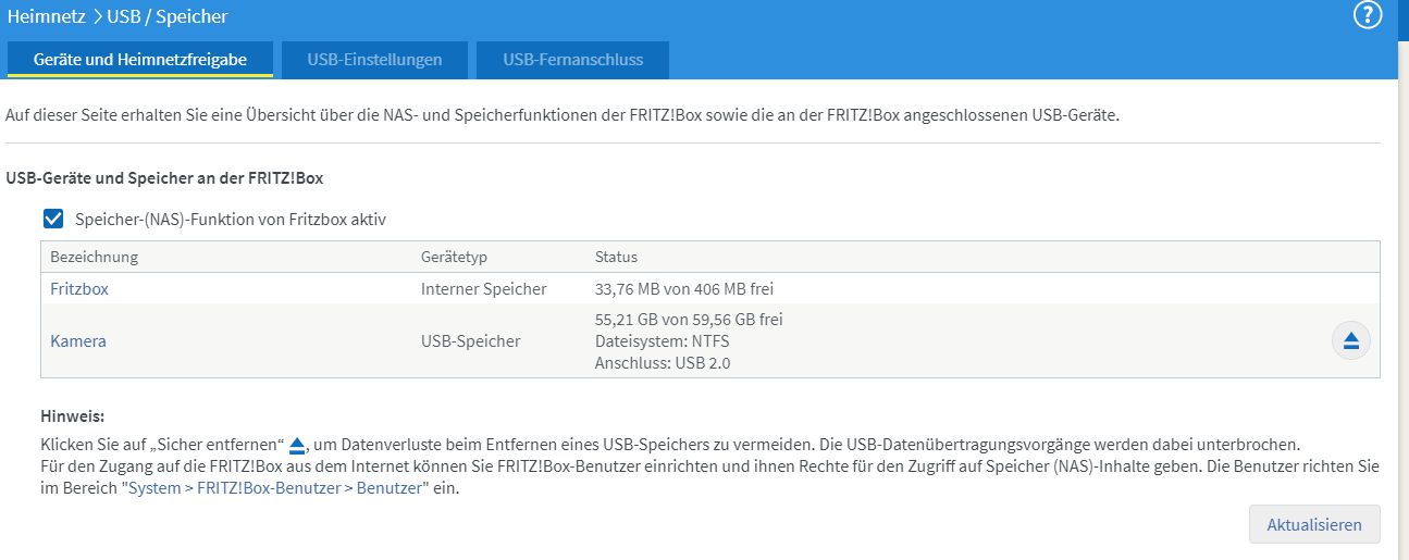

Wichtig ist der Speicherpfad. Stimmt der? Wie heißt der der USB-Stick?
Kontrollieren kann man den Speicherpfad des USB-Sticks, wenn er in der Fritzbox steckt, im Fritzboxmenü unter "Heimnetz / USB Speicher", mit welchem Namen er dort als USB-Speicher angezeigt wird.
Gruß Hano
[attachment=3588]
