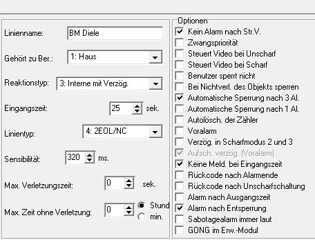

Funktioniert derzeit jedenfalls so. Da der BM innen im Eingangsbereich der Haustür ist und während der Eingangszeit nicht auslösen soll, habe ich ihn um 25s verzögert.
Komme ich bei intern scharf in den Erfassungsberiech des BM löst dieser auch wie gewünscht keinen Alarm aus. Ist das der richtige Weg oder geht das besser?
[attachment=3190]
Ich habe gerade noch mal getestet. Bei extern scharf (Scharfmodus 1) löst der BM auch mit 25s Verzögerung aus. Wie kann man es konfigurieren, dass er sofort auslöst, aber nicht, wenn die Eingangszeit durch die Haustür bereits gestartet wurde?

Hogend schrieb:D.h. ich lebe momentan damit, dass der interne BM mit 26s Verzögerung Alarm auslöst bei extern scharf, auch wenn keine Eingangszeit angestoßen wurde.
Wenn ich durch die Haustür rein komme, ist es erwünscht, dass der BM während der Eingangszeit natürlich nicht auslöst. Wenn sich ein Einbrecher aber irgendwo ein Loch geschaffen hat und unbemerkt ins Haus gekommen ist, sollte der BM sofort auslösen, wenn er etwas sieht. Ich habe dafür aber noch keine Lösung gefunden.
Ich nehme an, du hast es wie auf dem angehängten Bild konfiguriert. Folgende Ideen hätte ich dazu:
- Was passiert, wenn Du die Eingangszeit der Linie (und allenfalls des Bereichs) leer lässt bzw. auf 0 stellst? Sollte eigentlich keinen Unterschied machen, aber allenfalls ist da ja etwas buggy und Eingangszeiten verhalten sich unter gewissen Bedingungen unterschiedlich, je nachdem ob sie Global, auf Bereich oder auf Linie gesetzt sind.
- Was passiert, wenn Du die ausgegraute Option "Aufsch. verzög. (Voralarm)" deaktivierst? Eventuell ist ja da irgendwas buggy und sorgt für komisches Verhalten der Anlage. Allenfalls musst du dazu den Reaktionstyp schnell ändern damit die ausgegraute Checkbox anklickbar wird, dann die Option deaktivieren und den Reaktionstyp wieder auf "3 interne mit Verzög." stellen.
Ich hab mir extra angewöhnt, immer darauf zu achten, dass alle ausgegrauten Checkboxen deaktiviert (= nicht angewählt) sind. Man verhindert so Probleme, falls das Programmier-GUI fehlerhaft ist oder wenn man (z.B. über die Listenansicht) den Reaktionstyp ändert und eine Checkbox dadurch plötzlich eine andere Funktion bekommt. Das Programmier-GUI finde ich diesbezüglich sehr suboptimal, da dieselben Checkboxen (und andere Felder) unterschiedliche Namen/Optionen bekommen, je nachdem welcher Reaktionstyp gewählt ist. Besser wäre es, für jede Option eine eigene Checkbox/Feld zu haben, welche dann je nach Reaktionstyp komplett ein-/ausgeblendet wird. Die Linien-Listenansicht wird dafür natürlich um viele Spalten reicher.
