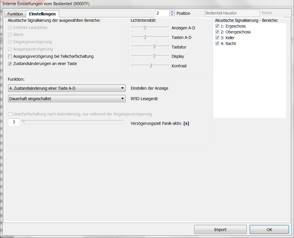

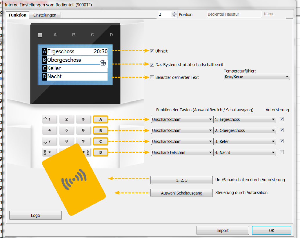

ich bin hier ein Neuling und habe auch gleich schon ein Problem und hoffe das die Profis mir hier weiterhelfen können.
Ich komme mit der Einstellung das Bedienteils nicht ganz klar.
Die Teilscharfschaltung funktioniert nicht wie ich will.
Folgendes hätte ich gerne;
3 Bereiche die ich einzeln Scharf/Teil/Unscharf schalten kann.
Der lezte Bereich heißt Nacht und fast eigentlich nur die ersten drei Bereiche zusammen und soll nur Teilscharf geschaltet werden. (ohne Chip oder Code)
Durch anhalten des Chips würde ich gerne das System komplett Scharf oder Unscharf Schalten können.
Hier 2 Bilder von meinen Einstellungen.
[attachment=3280][attachment=3281]
Schau mal ob Du unter "Bereiche" folgendes definieren kannst:
Bereich 3 = 1+2
LG memgagramm

Habe ich gemacht. Also unter der Bereichsübersicht 1 Erdgeschoss und 2 Obergeschoss zusammengefasst im 3 Bereich Keller.
Hast Du das so gemeint?
Hat es vielleicht was mit zu tun da ich im EN50131 Grad2 Modus bin.
Ich kann auch keine Scharf Schaltung ohne Autorisierung einstellen, wenn ich die Haken entferne funktioniert es nicht.
Haken für Authorisierung weg und EN50131 Grad2 aus.
Dann sollte es gehen.
Danke, Funktioniert jetzt alles haben von EN50131 Grad2 auf Standard gewechselt. Alle anderen Einstellungen habe ich wieder auf den EN50131 Grad2 Stand gebracht. Nur der Code hat leider nur noch vier Stellen.
Verstehe aber immer noch nicht warum es nicht geht im EN Modus.
