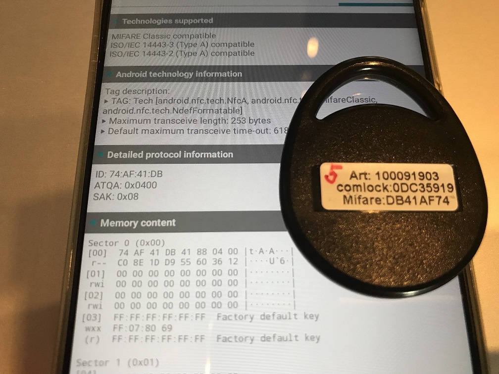

im Manual zum compasX sind 2 Methoden beschrieben, um Mifare Classic unverschlüsselt anzulernen.
1. Über den cryplock-Leser (ich habe aktuell noch einen v01)
2. Über die Tastatur (Code eingeben)
Unter 1. angegelernte Transponder (seltsamerweise können auch DesFire angelernt werden) erscheinen dann in der comlock-Codes-Liste (wiederum seltsam, die DesFire stehen hier auch mit einem 8-stelligen Code) und funktionieren einwandfrei.
Wenn ich wie für 2. beschrieben die UID eintrage, die ich zuvor mit meinem Mobiltelefon ausgelesen habe (auf meinen Transpondern ist kein Code aufgedruckt), hat der entsprechende Transponder keine Funktion (kein beep, kein blink).
Müssen die Codes, die ich extern ausgelesen habe, noch irgendwie umgeschlüsselt werden, um von der Anlage verstanden zu werden?
Danke und Gruss
Chris
