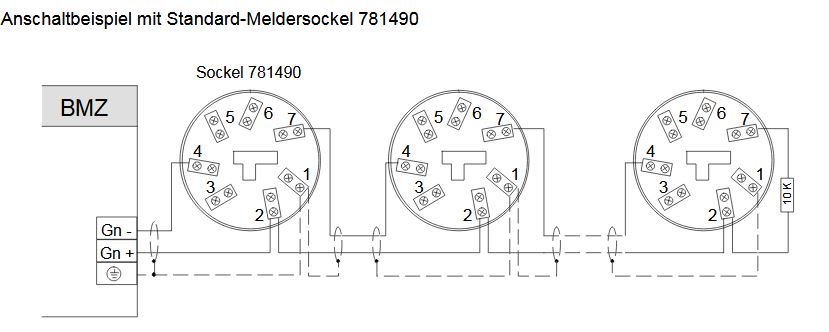

kennt sich jemand mit o.g. Brandschutzeinrichtung aus? Wir haben Brandmelder der Serie 9000/76xxx ohne EKS, habe die Anlage gecheckt und den Selbsttest laufen lassen. Soweit erkennbar alles richtig angeschlossen, nur bei den Meldern die an Meldegruppe 2 angeschlossen sind leuchtet die gelbe Störungs LED. Wie kann ich herausfinden ob es evtl. Kabelbruch ist, bzw. welcher der 4 parallel geschalteten Melder defekt ist? Kann man an den Klemmen der Melder ggfs, eine ohmische Messung machen oder muß mit Prüfspannung der Melder durchgecheckt werden? Ich gehe davon aus dass für den Brandfall, der Melder niederohmig wird.
Über jeden Hinweis wäre ich dankbar!
Viele Grüße von Freddy
