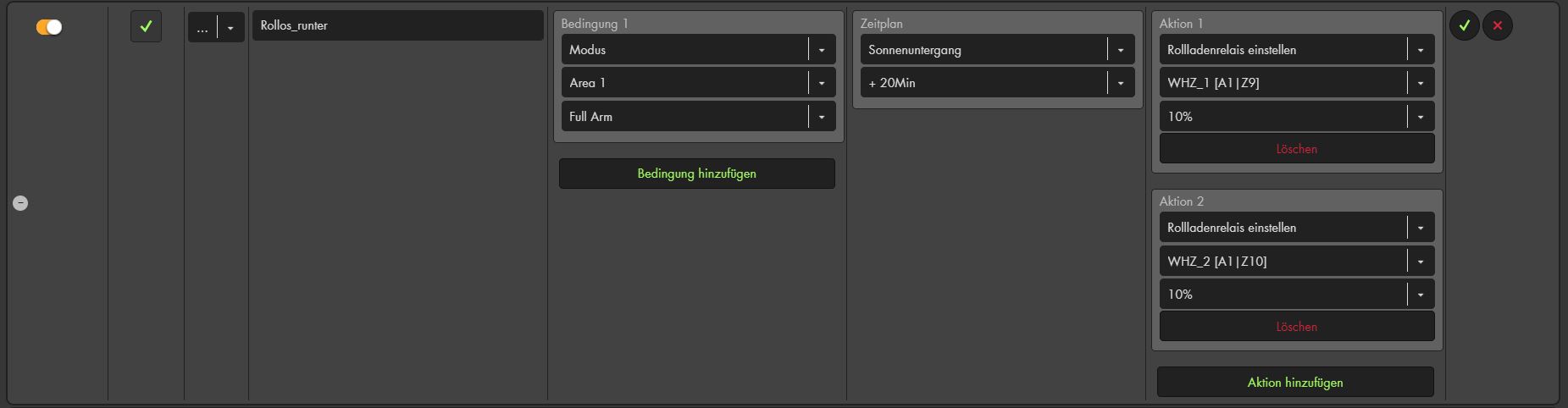

Ich habe unter Home Automation 2 Regeln erstellt. Regel1 für Funkschalter : Jalousie An, Jeden Tag Uhrzeit, Zone einschalten: Jalousie.
Regel 2 Funkschalter: Jalousie Aus, Jeden Tag Uhrzeit, Zone ausschalten.
Trotzdem geht sie nicht hoch und runter.
