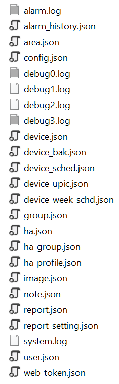

- In keiner der *.json-Dateien aus der *.tar-Datei finde ich die Einträge der "Benachrichtigungen"
- In den *.log-Dateien der *tar_Datei werden nur unlesbare kryptische (japanische/chinesische o.ä.) Zeichen angezeigt

Ich habe keine Ahnung warum bei dir unlesbare kryptische Zeichen kommen.
Egal was ich hier mit winrar ansehe, ich wähle eine .log oder .json Datei aus und bekomme deutschen Klartext angezeigt.
[attachment=3378]
So sieht das bei all meinen Log/json Dateien aus. Da ist kein einziges kryptisches Zeichen dabei. Ich archiviere aber auch meine Logbücher nicht.

Die unlesbaren kryptischen Zeichen sehe ich in den *.log-Dateien, wenn ich sie mit dem Windows-Editor öffne. Mit Notpad++ sind Ascii-Zeichen sichtbar.
Weder in den *.json-Dateien, noch in den *.log-Dateien finde ich aber die Einträge nicht, welche ich in der Webansicht der XT2+ in dem "Benachrichtigungen"-Logbuch sehe.
Wie heißt die Datei innerhalb der *.tar-Datei, in der die Daten des "Benachrichtigungen"-Logbuch abgelegt sind?
Bei mir hier werden gesamt 24 verschiedene .log bzw. .json Dateien heruntergeladen, welche ich alle in deutschen Klartext ansehen kann, ABER in keiner davon ist das Logbuch mit dem GUI Inhalt von "Benachrichtigungen" enthalten. Zumindest bei mir hier nicht.
Also den Tabelleninhalt von GUI > System > Logbücher > Benachrichtigungen, da befindet sich bei mir zB die Aktionen der einzelnen Melder, sowie Auflistung der Tableau Eingaben usw usw.
DIESER INHALT findet sich bei mir in keiner der .log und .json Dateien. Die werden offenbar nicht in die .tar Datei heruntergeladen, zumindest bei meinen Einstellungen erfolgt kein Herunterladen von diesen Einträgen.
