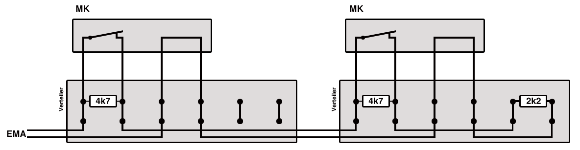

Beschäftige mich gerade mit der Z-Verdrahtung im Lötverteiler. Will einen vieradrigen MK in einer DEOL korrekt verdrahten. Ist das so wie auf der Abbildung richtig?
Dankeschön!
[attachment=3419]
Wenn die EMA das Verfahren mit mehreren Parallel-Widerständen unterstützt, ja.
Ansonsten bekommst noch zusätzlich eine Sabomeldung wenn beide Melder auslösen dann ist die Ungewissheit perfekt was denn nun war.Big Grin
