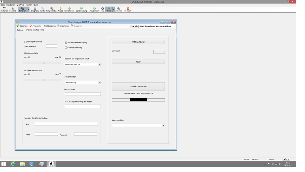

Das Problem ist ich habe diesen Punkt nicht zur Auswahl.

dann mach doch mal bitte nen screenshot von dem was du sehen kannst....
Hier die Screenshots.
[attachment=287][attachment=288][attachment=289]
Lg Thomas
hallo unter 7.15 steht beschrieben wie mein ein firmwareupdate macht denn hier hast du wohl die ältere version vom gsm modul...

Habe bereits geschaut wegen dem update. Aber mein GSM Modul sieht anders aus als auf dem Bild von Jablotron. Jetzt weis ich nicht welches File ich nehmen soll.
Ausserdem ist die Funktion für das Firmware upgrade in der Olink Software grau hinterlegt. Ich kann es nicht auswählen.
LG Thomas
Ich habe den Fehler gefunden.
Die haben mir das falsche GSM Modul geliefert. Nämlich das JA80Y Sad
