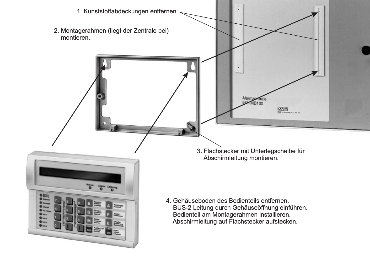

woher bekomme ich denn den Montagerahmen um ein LCD Bedienteil auf eine ZG3.1 aufzuschrauben?
attachment=3855]
Der Rahmen liegt der Zentrale nicht mehr bei.

Den wirst du gar nicht mehr bekommen, weil der ganze MB-Classic-Kram seit längerer Zeit End of Life ist. Ersatzplatinen nur noch im Tausch und solange verfügbar, neu gar nichts mehr.
Da bleibt nur eines, selbst etwas bauen
na 2xM4 sollten das BDT schon halten - oder nicht? Wusste gar nicht das es dieses Teil mal gab.
Sonnigste Grüße
Kannst auch den normalen Gehäuseboden vom LCD nehmen.
Mein ich doch, bei der alten Kiste nicht den Teilen hinterhertrauern, welche es nicht mehr gibt sondern selbst mal kreativ werden - ist doch gar nicht so schwer
Ja, vielen Dank. Habe es mit dem normalen Gehäuseboden des LCD Bedienteiles gelöst
