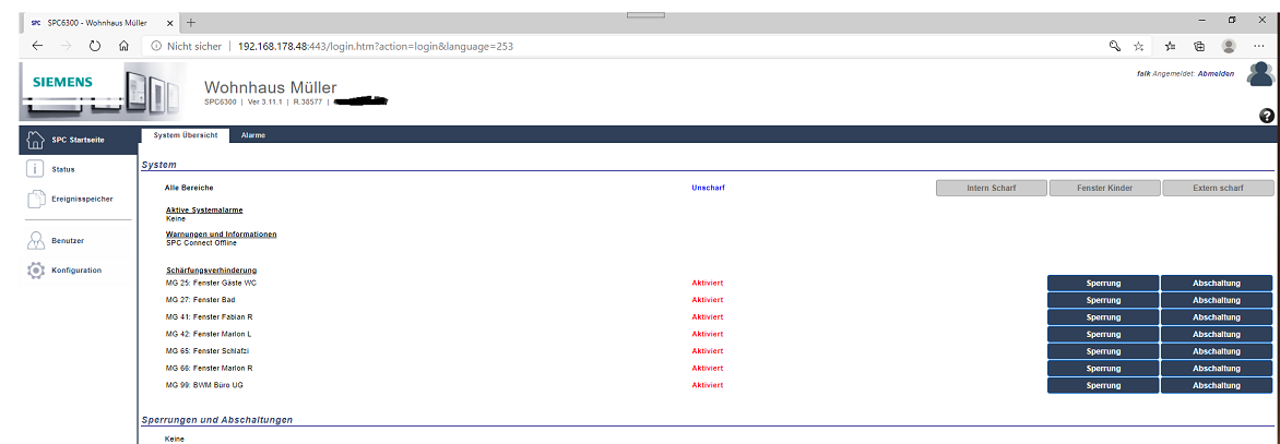

Die SPC besticht durch eine Web Passierte Bedienung an PC oder einen Bedienung über App ( android oder ios ) jeweils Kostenlos. Alle Kunden die dies gesehen haben wollten keine Unterweisung mehr am Bedienfeld. Die Anlage ist aus meiner Sicht nicht für VDS geeignet, für Privat um so mehr. Da sehr viel nach Kundenwunsch versorgt werden kann. Ich selber benutze sie auch.
Zum X-Bus kann ich nix negatives Sagen, von Teilnehmer zu Teilnehmer kann Logger 400m sein.
Ja die Magicmelder gibt es als Analog oder E-Bus Variante. (E-Bus Variante mit vier Drähten, benötigt man auch ein E-Bus Gateway).
Nicht zu vergessen die Funk-Melder für Bewegung oder Tür und Fenster.
Habe schon ganze Industrie Flächen mit mehren Einzelgebäuden damit realisiert( Eine Zentrale !).
Wenn die Anlage von einem Profi geplant, montiert und versorgt wird seh ich da kein Problem.
Allein schon die sehr einfache Bedienung egal ob über Web oder App war für jeden Kunden eine Überraschung und Freude.
Für mich macht die Fehlersuche sehr viel Freude da jede Linie ein eigens Logbuch hat was jede Abweichung protokolliert.
P.S. für Privat auch attraktiv: der Server von Vanderbilt kann Push Nachrichten aufs Smartphone schicken wenn Alarme oder Meldungen anstehen. Auch ganz ohne Sicherheitsdienst.
