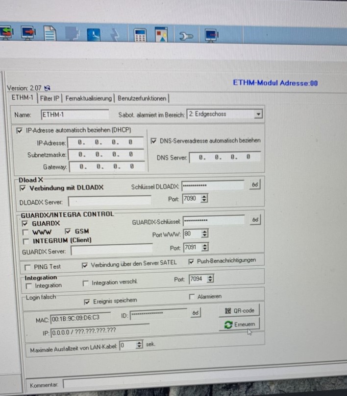

Das ganze System arbeitete seit ca. 1 Jahr stabil. Als ich mich mittels Kabel auf die Integra geschaltet habe, gab DLoadX eine IP 0.0.0.0 an, ein Foto habe ich angehängt. Das INT-KWRL2 gibt die Fehlermeldung dass kein Zeit-Server verfügbar ist. IP im Service Mode ist auch hier 0.0.0.0.

[attachment=3999]
Wie das aussieht bekommt die Anlage vom Router keine IP Adresse über DHCP. Router mal neu starten.

So, ich hab die Anlage wieder online.
Lösung: USB Verbindung, DHCP aktivieren und Netzwerkkabel aus- und einstecken
Leider war es das letzte mal auch schon so, dass erst nach einer Veränderung der IP Einstellungen (damals von DHCP auf statisch) der Integra und einem manuellen Stecken des LAN Kabels das Verbindungsproblem behoben wurde. Alleiniges Stecken des LAN Kabels hatte keinen Erfolg. Ich mag aber nicht alle zwei Monate auf den Dachboden krauchen, weil die Zentrale ihre Verbindung verliert (warum auch immer, Logs habe ich angehängt, am Abend ging noch alles, Nachts dann drei mal Reconnect (sicher nicht physisch das LAN Kabel gezogen) und danach baute sich keine Verbindung mehr auf.
@peteralarm: was die Pingsperre angeht, hattest du recht, das hab ich gleich mal geändert. Was den Rest angeht, siehe Screenshot. Vielleicht hast du als Netzwerkexperte eine gute Erklärung für das Verhalten

Da die externe IP des Routers nicht im ETHM-1 angezeigt wird (die Fragezeichen), du aber Satel-Server usw aktiviert hast, wird das so nix.
Dein Router, genauer gesagt mindestens dein DNS-Server, ist unsauber konfiguriert.
Einfache Lösung: nimm einen externen DNS-Server wie Google (8.8.8.8 oder 8.8.4.4)

Das Bildschirmfoto auf dem Eingangspost zeigt, dass das ETHM1 zumindest mal auf "DHCP" konfiguriert war. Das passt irgendwie nicht mit der Aussage zusammen, dass der Router (ich nehme mal an das ist auch der DHCP-Server) keine fixen IPs per DHCP vergeben kann. Daraus liesse sich aus meiner Sicht nur schliessen, dass bis anhin das ETHM1 nur eine dynamische IP beziehen konnte und glücklicherweise auch immer die selbe vergeben worden ist, da diese per Definition nach der halben Lease-Time erneuert werden muss. Das wäre mindestens mal ein schlechtes Design ... ob es solche Geräte (die nur dynamische IP-Adressen per DHCP vergeben können) gibt oder nicht, will ich garnicht beurteilen/diskutieren, sowas käme mir jedenfalls nicht in's Haus oder würde ganz schnell das Haus via Mülleimer wieder verlassen.
Offensichtlich konnte das ETHM1 seine Lease jedoch am Tag X (nachdem der Link wieder aktiv geworden war) nicht erneuern ... also entweder hat da der DHCP-Server 'nen Schuss weg oder der DHCP Scope ist "vollgelaufen", sprich es hatte wohl keine freien dynamischen IP-Adressen mehr. Aber normalerweise kriegt dann das zuletzt hinzugekommen Device keine IP mehr und die Lease des ETHM1 wird üblicherweise erst nach Ablauf der gesamten Lease-Time freiggeben. Auch hier: Es gibt sicher DHCP-Server Implementationen, die machen, was sie wollen und sich nicht an die RFC's halten --> /dev/null.

Im Eingangspost, auf DHCP, meldet es sich nicht mal im Intranet an. Da braucht es keinen DNS, das klappt zur Not über die MAC. Daher ist es schon recht wahrscheinlich, das der Router es nicht kann (was für ein Haufen Elektronik ist soll das sein?) oder er ist einfach mistig konfiguriert. Wer den www-Port auf 80 lässt, dem spreche ich tiefere Netzwerkkenntnisse per se ab. Also einfach mal ne Fritzbox dranhängen und die Automatik machen lassen, oder eben richtig machen. Solange man die Randbedingungen nicht kennt, ist es aber Rätselraten.
