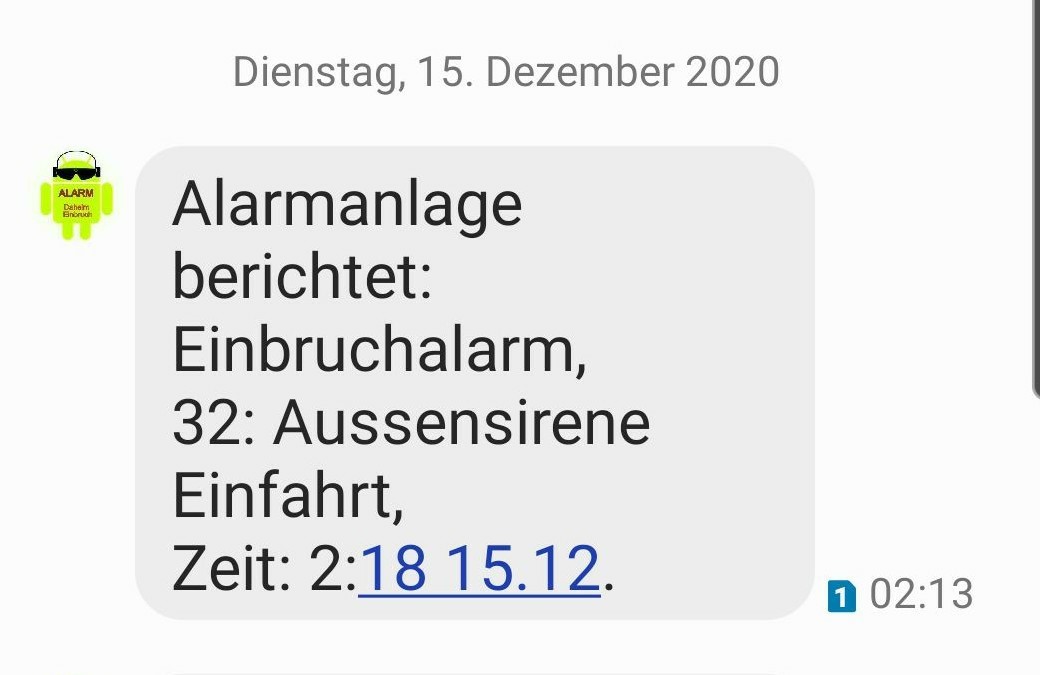

Ich bekam aufs Smartphone eine telefonische- und SMS Nachricht daß
ein Einbruch vorliegt. Zugleich wurde auch der Security-Dienst verständigt.
Nach Durchsicht der Informationen gibt es folgenden Sachverhalt :
Eine Aussensirene (ist auch aussen montiert) meldet einen Einbruch !
Also auch keine Sabotage (ev. wegen Batterie) und sonst gibt es auch kein weiteres Ereignis. Habe 3 Screenshots beigestellt.
Ein neuerliches Scharfschalten wird problemlos angenommen und alles scheint den normalen Ablauf zu haben.
Nun, ich verstehe nicht wie eine Sirene einen Einbruch melden kann oder gibts da eine andere Möglichkeit. Ich bin für Hilfe und Erklärung dankbar, da der Alarm in der Nacht ja nicht einfach wegzustecken war.

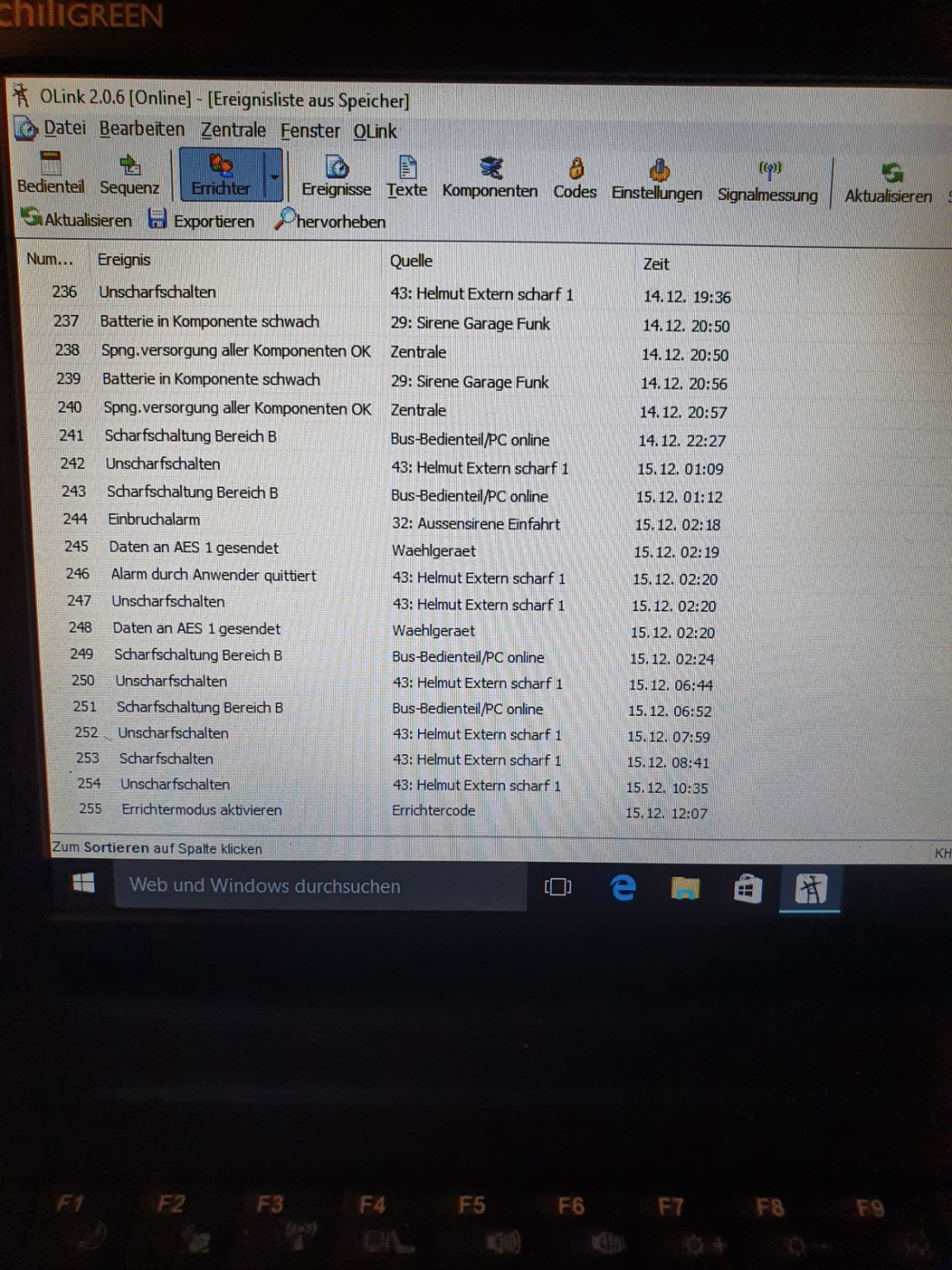

Hallo Caro,
also da kann man leider nur spekulieren.
Leider sind die Logeinträge der Oasis meist sehr dürftig was Ereignisse angeht.
Nicht immer kann man daraus folgerichtig Rückschlüsse ziehen.
Was mich ein wenig stutzig macht sind die Einträge am Vortag bei der JA80L.
Batterie schwach bei der Steckdosensirene (Programmplatz 29) kann ja eigentlich nicht sein.
So einen Eintrag hatte ich bisher noch nie.
Es gibt ja einige Faktoren bei der ein Einbruchalarm detektiert wird.
Darunter fällt u.a. auch der Ausfall einer Funkkomponente wenn die Anlage scharf ist.
Hier sind nicht alle offiziell dokumentiert was ja auch seine Gründe hat.

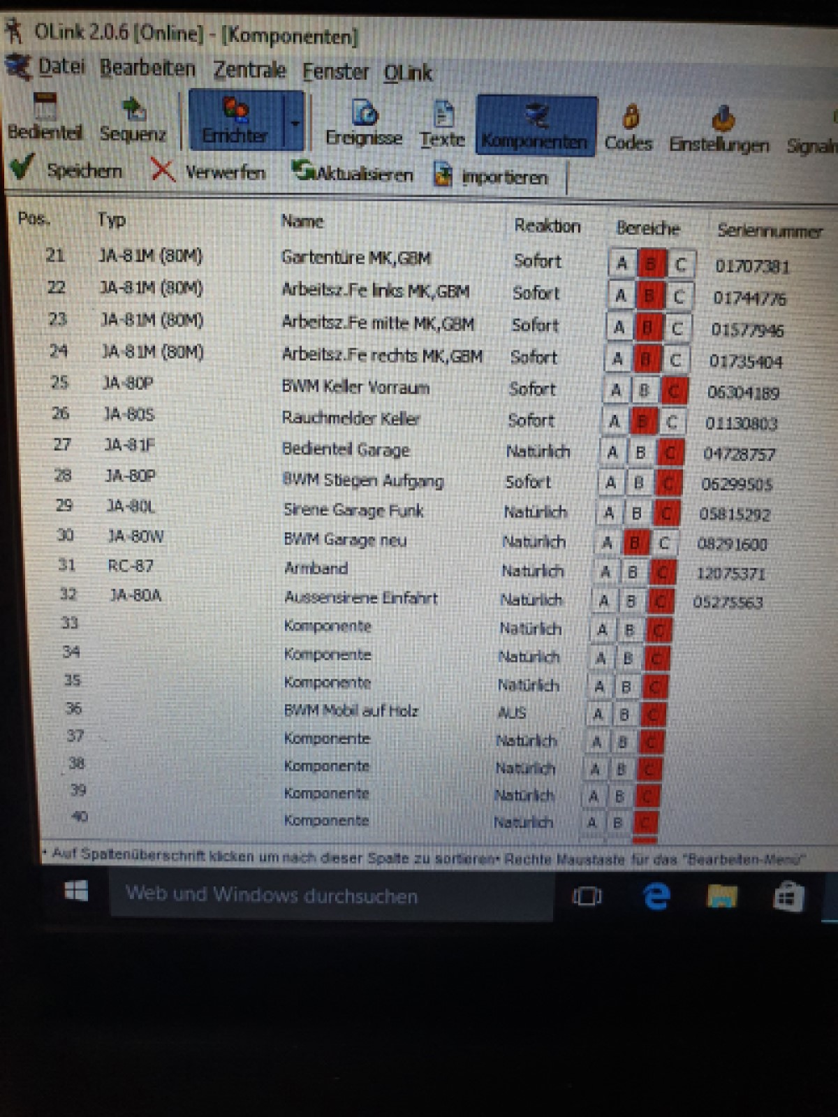

Da du sagst das die Sirene außen montiert ist.
Hier könnte ich mir hier einen kurzzeitigen Spannungseinbruch unter dem Schwellwert der JA80A vorstellen
aufgrund temperaturbedingter Einflüsse.
Das bedeutet die Zentrale denkt, das die Batterie der JA80A abgeklemmt
bzw. daran manipuliert wurde und meldet Einbruchalarm.

Was hat es mit der 80L Meldung vom Vortag aufsich.
Gruß Christian

Solche undefinierte Alarme der Aussensirene passieren in der Regel am Lebensende einer Batterie, bei den aktuellen Batterien bricht die Ausgangsspannung zum Schluss einfach mal weg ohne das es vorher zu einer Reduzierung gekommen ist, die von der Überwachung hätte registriert werden können. Mögliche Temperaturschwankungen begünstigen das Verhalten.
Beim Restart der Sirene mit schwacher Batterie produziert die Sirene dann mal Geistermeldungen. Die Entwicklung der Sirene liegt halt 20 Jahre zurück. Heute gibt es hier bessere Boot Verfahren.
In ganz seltenen Fällen ist die Sirene selbst defekt. Hatte ich aber erst einmal in den letzten Jahren. Ähnlicher Fehler defekte Sirene.

Hallo Christian, hallo Tim
Super, besten Dank für die Hilfe. Ist wie immer eine kompetente.
Zum Ausfall der 80L: Es wurde im Haus der FI einige Male wegeschalten und dann gibts eben diese Meldung. Ist akzeptiert.
Das mit dem Übersetzungsfehler ist neu für mich, auch OK.
Batterie hat 3 Jahre auf'm Buckl. Wird getauscht.
