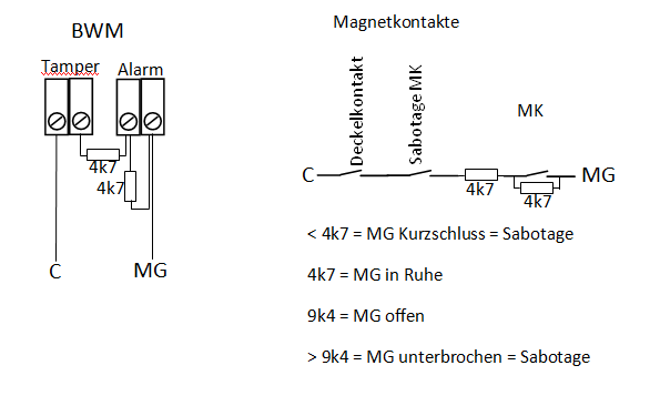

danke für die Aufnahme in euer Forum. Ich hab ein Häuschen gekauft mit eingebauter Alarmanlage. Leider waren die Kabel alle Aufputz und ich hab sie erneuert und unterputz verlegt. (die alte Montage fotografiert, falls es hilft...)
Jetzt hab ich das Problem, dass ich die Sensoren Glasbruch und öffnungskontakt neu anschließen muss. Ich hab ein geschirmtes 8 adriges Kabel neu verlegt.
Wenn 4 weiße oder gelbe Kabel aus dem Kontakt kommen, woher weiß ich, welche für Sabotage und welche für den Kontakt sind, wie kann ich das messen?
2 Adern werden Glasbruch, 2 Adern Öffnungskontakt und 2 Adern werden gegen Sabotge angeschlossen?
Wenn ich 3 Fenster im Schlafzimmer damit verkabeln möchte, wie gehe ich hier vor?
Fenster 1: Glasbruch 2 Adern auf Rot und Weiß
Öffnung 2 Adern auf Blau und Weiß
4 (Glasbruch und Öffnung) auf Schwarz und Weiß für Sabotage?
2 bleiben frei?
Fenstern 2: Glasbruch 2 Adern auf Rot und Weiß plus die ankommenden von Fenster 1
Öffnung 2 Adern auf Blau und Weiß plus die ankommenden von Fenster 1
4 (Glasbruch und Öffnung) auf Schwarz und Weiß für Sabotage? plus die ankommenden Adern.
Das gleiche bei Fenster 3?
