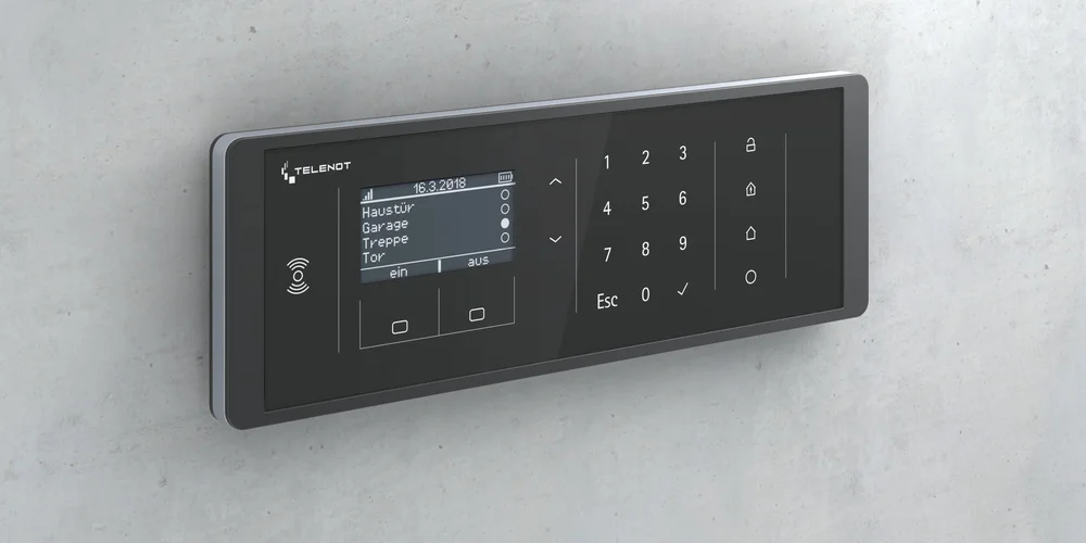

Naja - sofern man nicht gerade ein Anzeigeteil für die Meldelinien dabeihaben will oder massig Zusatzausgänge steuern will, wo dann jenachdem entweder das Touchbedienteil oder halt eins mit integriertem Anzeigeteil sinnvoll wäre, ist das doch auch nicht zwangsläufig nötig. FBT 250 -> Funkbedienteil, was rein auf Batteriebetrieb laufen kann. Folglich wären Kabel nur zu Sirenen nötig.
Wenn Telenot zu teuer ist, du aber gerne eine Anlage mit Bedienteil mit Bildschirm hättest um z.B. zu sehen welche Meldeinie(n) offen sind, käme eventuell auch Jablotron in Frage.
Jablotron ist halt von der Qualität her nicht ansatzweise so gut wie Telenot. Die Qualität im Vergleich zu Lupus ist vergleichbar, die Komponentenauswahl deutlich größer. Imho der größte Vorteil ist halt, dass Jablotron selber produziert - während Lupus fertig entwickelte Geräte mit eigenem Gehäuse (+ eigener Zentralen-Firmware) produzieren lässt bzw. partiell fertige Geräte importiert.
Ich kann mich mit Anlagen ohne Bildschirm am Bedienteil nur sehr schwer anfreunden, auch wenn ich die AX Pro im Portfolio habe. Nehmen wir folgendes Beispiel: Du willst beispielsweise ein Fenster im 1. OG offen lassen, das aber überwacht wird. Folglich wird es beim Scharfschalten melden, dass eine Meldelinie offen ist. Bei einem Bedienteil mit Bildschirm - oder wie bei Daitem mit Sprachausgabe ohne Bildschirm, das auch okay - erfährst du an der Tür, welche Linien offen sind. Steht da dann "Terassentür" und nicht nur "Fenster 1. OG", dann weißt du, dass du noch deine Terassentür vergessen hast. Hast du ein Bedienteil ohne Bildschirm und erwartest, dass eine Linie offen ist, wirst du auf das Piepsen für "Meldelinie(n) offen" einfach die Scharfschaltung bestätigen ohne an einem zentralen Tablet oder aufem Handy nachzuschauen und bäm: Deine Terassentür steht offen, obwohl du nur das Fenster im 1. OG offen lassen wolltest.
natürlich kann man auch das FBT250, was man irgendwo hinlegen und bei Bedarf suchen kann Big Grin nehmen. Aber spätestens bei Kartenleser oder Bedienteilen vor der Haustür geht das nicht mehr.
Zitat:was man irgendwo hinlegen und bei Bedarf suchen kann
Oder man schraubt's an die Wand wie es vorgesehen ist? Wir reden net von nem MBT240 aka Fernbedienung mit sehr vielen Tasten, sondern von nem FBT250 aka Bedienteil auf Funkbasis zur Wandmontage.
Das MBT240 macht natürlich eigentlich nur Sinn, wenn du jedem eins gibst zum Rumtragen, weil auch mit Wandhalterung wird das nie in der Wandhalterung sein, wenn man es sucht - aber mehr Funktionen und mehr Sicherheit vor Missbrauch als bei nem MBT241 willst.
Aber die Verwechselung sei dir verziehen. Tongue Ich verbau ja auch net oft Telenot und ich tendiere auch ständig dazu Bezeichnungen bei Telenot zu verwechseln - das FBT250 hatte ich auch nur zufällig im Kopf (die Nummer vom MBT240/241 hab ich auch grad googlen müssen).
Zitat:Aber spätestens bei Kartenleser oder Bedienteilen vor der Haustür geht das nicht mehr.
Das stimmt. Solange man aber keine eltektronishen Zylinder mit Funkanbindung hat, geht das bei Lupus auch nur begrenzt ohne Kabel - Bedienteil klar, aber dann fehlt noch das Sperrelement. Wink
Wobei ich persönlich bin ja eh ein Freund von Ein- und Ausgangsverzögerung. Spart Geld (das Bedienteil innen willst du ja meist doch um z.B. zu sehen welche Linie offen ist oder um ne Linie zu bypassen) o.Ä. und klappt weltweit und auch europaweit bei fast allen Anlagen problemlos, obwohl die Mehrheit der Anlagen (und inzwischen wahrscheinlich auch in Deutschland) verzögert sind.
