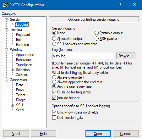

Zu Putty:
[attachment=4499]
Kann man einstellen, darüber habe ich lange Zeit eine Auswertung einer Telefonanlage gemacht, um herauszufinden, wie viele Anrufe noch über eine seit fünf Jahren nicht mehr kommunizierte Rufnummer hineinkommen. Lief einfach auf einem kleinen Netbook mit und hat den Kram automatisch in die angegebene Datei geschrieben.
