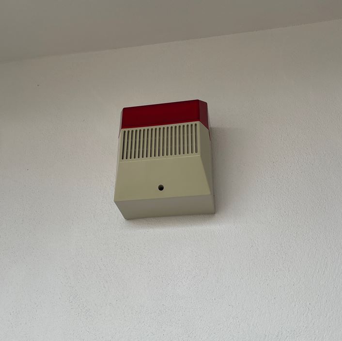

wir haben uns ein Haus aus dem Jahre 1994 mit einer ABB L204 Alarmanlage und dieser Sirene gekauft. Die Anlage wurde vom Vorbesitzer zwar schon länger nicht mehr verwendet, ist aber weiterhin unter Spannung.
Nun möchte ich die Anlage demontieren und gegen eine neuere ersetzen.
Meine Bedenken sind nun, das die Sirene möglicherweise akkugepuffert ist und beim abklemmen an der Zentrale im Keller auslöst.
Kennt ihr den Typ der Sirene und habt hierzu möglicherweise weitere Informationen.

Das Ding müsste Drahtgebunden sein. Also an der Zentrale Stromversorgung abschalten, Akkus abziehen dann dürfte nichts mehr passieren.

meine Bedenken sind hier eben, das die Sirene noch eine zusätzliche 230V Stromversorgung hat/Akkugepuffert ist und beim Abklemmen von der Zentrale im Keller auf Sabotage geht und Auslöst.
230V direkt am Außenalarmgeber ist schon sehr unüblich. Einige Geräte hatten einen 12V Akku der von der Zentrale gepuffert wurde. Nur Mut - alles wird gut ;-)

Das Gehäuse wirkt halt schon recht groß - genug Platz für nen Akku für autarken Letztalarm wäre da schon. Wenn die Anlage aber schon länger nicht mehr gewartet wurde, wird der eh platt sein. Würde ich mir jetzt keine so großen Gedanken drum machen.

@KM: Das einzige, was mir eventuell
die Abmessungen bzw. Proportionen der Sirene näher bringen würde, wäre das vermeintliche Schraubenloch. Von daher hätte ich eher die Größe einer TAE-Dose angenommen und dort ist für eine Stromversorgung mittels Akku/Batterie recht wenig Platz.

Also die Sirene hat BxHxT 21x25x13 cm
Aber man findet natürlich kein Typenschild oder ähnliches drauf
Ganz ehrlich: Machs einfach. Wenn die Anlage länger nicht gewartet wurde, hält der Akku eh keine 3 Minuten Letztalarm durch, wenn einer drin ist.
Und wenn du nicht traust, dass der Akku so oder so leer wäre, falls einer drin ist: Informier einfach die Nachbarn im Voraus. Mach ich auch bei allen Montage- oder Demontagearbeiten. Klar wird jemand bei zwei Sekunden Alarm z.B. zum kurz Antesten ob der Signalgeber auch funktioniert im Regelfall net die Cops rufen (bei 3 Minuten Letztalarm schon eher), aber trotzdem ist das Informieren der Nachbarn sinnvoll.
