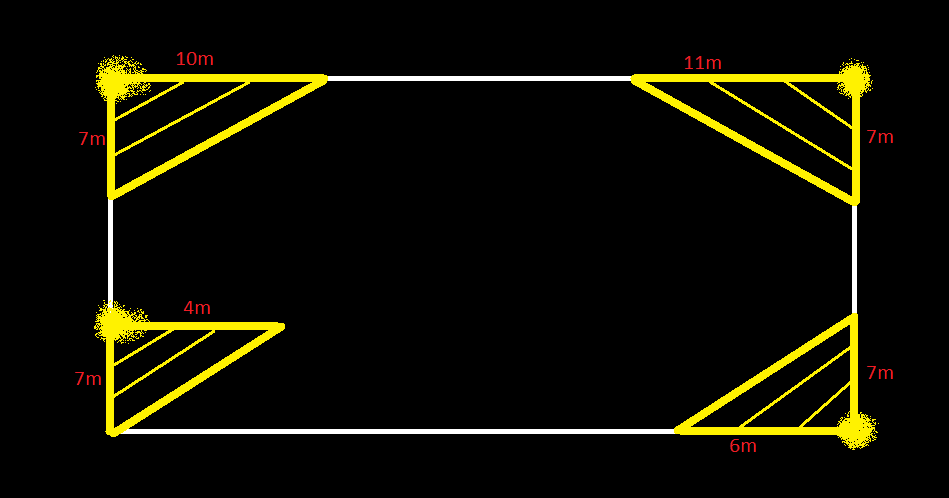

aufgrund diverser Vorkommnisse möchten wir in unserer Firma eine Kameraüberwachung einführen. Genauer gesagt geht es um 2 Bereiche.
Anbei mal 2 Bilder von zwei Bereichen, deren Ein- / Ausgänge überwacht werden sollen.
[attachment=4780]
[attachment=4781]
Bei den gelben Punkten sehe ich eine gute Positionierung der Kameras. Die gelben Linien stellen Wände mit Toren / Türen / Ein- Ausgängen dar. Meiner Meinung nach alles überschaubare Distanzen.
Ich würde diese gerne an den Wänden montieren in ~3m Höhe, dass man ggf. noch Gesichter erkennen könnte. Die Anbindung würde via PoE-Switch an unser Netzwerk erfolgen und die Speicherung auf ein NAS.

Wenn ich die Zeichnung richtig deute, gilt es einen Bereich von Null bis 13m zu überwachen. Dazu soll in der Nacht innerhalb dieses Bereich eine Gesichtserkennung erfolgen. Dazu wird pro Cam ein Preis von 200,- bis 300,- / Netto ausgerufen ... (zzgl. Mount-Kit ca. 25,- und RJ45 ca. 7,- pro Cam).
Ich habe das gerade mal grob mit meiner Software ausgelotet und komme zu dem Fazit, dass dies gut realisierbar ist (siehe Ergebnis). Nachtsicht mit Gesichtserkennung (also von fremden Personen) in diesem Spektrum (0-13m mit Brennweite 2,8) geht soeben noch. Gute Darstellung bis 10m kein Problem (mit Einschränkung Farbansicht nicht so gut wie Infrarot, oder über externen 850lm Strahler).
