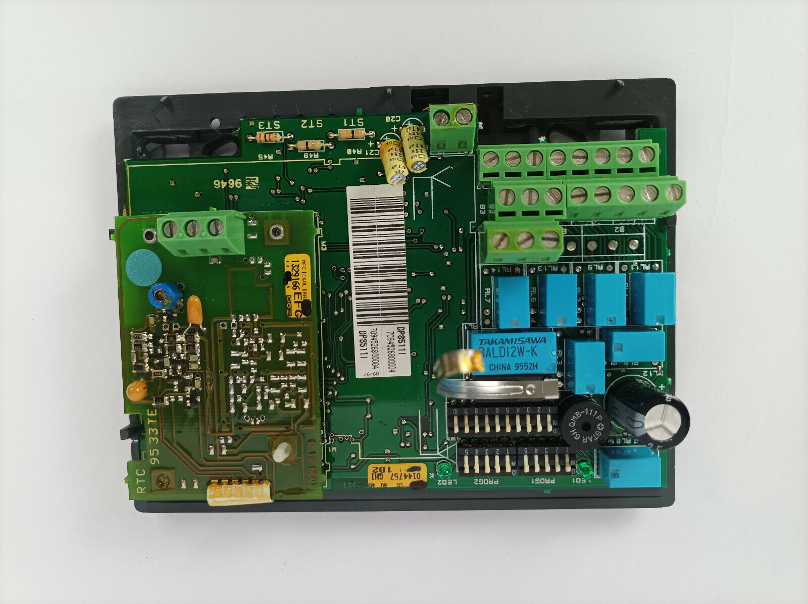

nachdem ich erfolgreich Rauchmelder anlernen konnte, wollte ich die D14360 mittels 8-Kanal-Empfänger an ein Telenot Wählgerät anschliessen, damit die Übertragung über IP zur Wachzentrale sichergestellt wird.
Vor etwa einem Jahr hatte ich mir zu diesem Zweck ein DP8511 angeschafft.
Die Telenot Einstellungen sind soweit ok, alles funktioniert soweit.
Allerdings reagiert das DP8511 nicht auf die Zentrale. Ich habe die DIP Schalter für den Code korrekt gesetzt. Die beiden einstellbaren Ausgänge habe ich mit Technik 3 und Notruf belegt.
Habe ich die D14360 und das DP8511 beide im Testbetrieb, höre ich auch das Grundrauschen. Versuche ich mittels Fernbedienung Notruf oder Technik 3 auszulösen, so quittiert das die Zentrale auch korrekt, allerdings passiert bei der DP8511 absolut nichts. Auch die beiden LEDs bleiben dunkel.
Schliesse ich die Zentrale, das gleiche. Ebenso bei Schliessen der DP8511.
Habe ich etwas vergessen? Muss das DP8511 noch irgendwie zusätzlich in die Zentrale eingelernt werden?
Da das DP8511 noch original eingepackt und versiegelt war, denke ich, der Fehler liegt bei mir.

FAP war schneller
- der hat andere Frequenzen.
