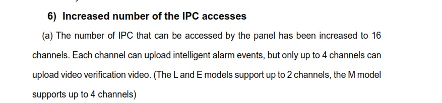

Es geht in beide Richtungen. Dennoch werden es nicht mehr als 4 Kanäle, falls da die Spekulation hingeht...
Danke für die Hinweise, auch auf die Firmware!
Ok, Frage war auch eher in die Richtung, ob es Vorteile oder Nachteile hat, den NVR oder direkt die Cams zu verbinden!? Irgendwie scheint der NVR eher überflüssig zu werden... Nein, werden natürlich nicht mehr als 4, aber die Spekulation war, ob man, wenn man mehr als 4 am NVR hat, auf diesem Wege nur bestimmte Cams am NVR für den User an der AX-Pro freigeben kann und die anderen sozusagen verborgen bzw. nicht zugreifbar bleiben... danke
