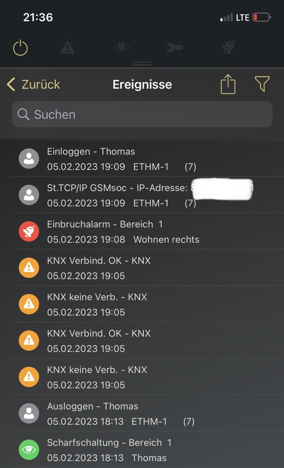

Hallo zusammen, ich habe seit kurzem folgendes Problem.
Anlage Satel Integra 128 Plus + ETHM-1 Plus+INT-KNX2+Notstrom-Akku 12V / 7,0Ah
37 Linien - Fenstermagnetkontakte+ 1 x Präsenzmelder
Die Scharfschaltung mache ich über die Integra App- funtioniert soweit hervorragend.
Die Reedkontakte sind an die Rolladenaktoren angeschlossen und liefern die Informationen an KNX System/ Satel Integra
Am Sonntag Abend trat dann ein Fehlalarm auf.Obwohl dieses besagte Fenster geschlossen war. Ich war nicht zuhause- somit kaum Aktivität am Bus, alle Lampen aus etc.Die Fehlermeldung in der APP habe ich als Screenshot angehangen.
KNX keine Verb.-KNX
KNX Verbind. OK-KNX
Dadurch hat er den Zustand der Fenster sozusagen verloren und nach dem die Verbindung wieder intakt war als Einbruch gewertet.(Das Fenster musste ich danach auf und zu machen damit die Linie wieder verschlossen anzeigte) Die Anlage reagierte richtig. Leider habe ich keinen Lösungsansatz woran es liegen könnte warum die KNX Verbindung unterbrochen wird und bin auf das Wissen im Forum angewiesen.
Danach prüfte der Elektriker die Bus Spannungsversorgung, diese ist mit 640mA ausreichende dimensioniert und nie an der Leistungsgrenze.[attachment=4859]

Aber warum geht der EMA der Kontakt weg ?
Im Busmonitor ist nichts zu erkennen- somit muss es an der KNX-Schnittstelle von Satel liegen.
