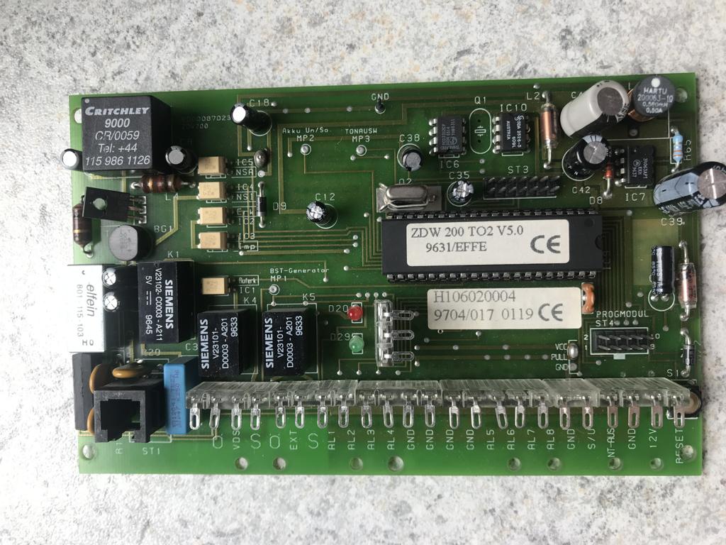

habe hier ein ZDW 200 V5.0 welches stabil an einer analogen Leitung - ja gibt es wirklich noch - läuft. Weiterhin ist das Parametrierungsprogramm und der Adapter vorhanden. Da funktioniert das Originalpasswort.
Was fehlt ist das Passwort der Platine. Das ist vor 20 Jahren mal geändert worden :-(
Hat jemand eine Idee wie man das zurück setzt?

Ich hab grad mal mein Archiv durchstöbert, finde aber ad hoc nix mehr von Alarmcom, da kam das Teil damals mit her.
Soweit ich mich erinnern kann, ist da ein Jumper drauf, der umgesteckt werden musste.
Ich hab aber auch gerade keins mehr da, alles entsorgt. Schick mir mal ein Bild, vielleicht kann ich mich erinnern
Brücken sehe ich keine. Ich hatte die analog, ISDN und das ARI also zuerst sogar mit C-Netz dann D-Netz. Super stabil :-) Habe den ERfinder Baranski selbst noch kennen gelern. Der war seiner Zeit weit voraus. Da haben alle noch mit unzähligen Programmern gearbeite. Er das mit eine Software.

attachment=4992]
PW war Basi, habe sogar noch die SW gefunden in meinem Programmiersoftware Ordner :-)
ja die Software läuft mit dem Passwort. Leider ist in der Platine ein anderes drinn :-(

ich bin ja immer noch der Meinung, dass da mit Brücken der Pins links oder rechts am Programmierstecker und dann bestromen den Reset einleiten konnte.
Aber das ist so lange her...
Was soll ich sagen, ich habe im Fundus doch noch die Montage- und Bdienungsanleitung des ZDW200 gefunden.
Ich schick Dir die betreffende Seite per PN
Mal ein Nachtrag
War an der alten Anlage (Sintony 200) mit einem ZDW 200 am analogen Anschluss - und habe das Ding tatsächlich umparametriert :-)
Das nenne ich mal Öko. Das habe ich 1998(!) gebaut und es läuft und läuft...
Viel Erfolg für alle
Andreas
P.S.: Hatte noch einen alten Kollegen von Alarmcom kontaktiert. Ein Reset des ÜG geht leider nicht :-( Die Dinger wurden tasächlich an Baranski geschickt und nur(!) von dem resettet.
