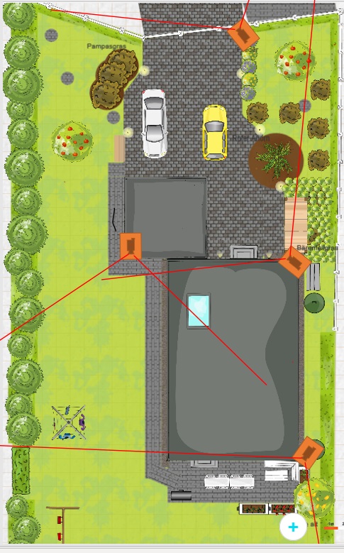

ich plane mein EFH mit einem Set aus NVR und 3-4 Kameras auszustatten.
Die Lage ist abgelegen mit wenig Licht in der Nacht (keine Straßenbeleuchtung).
Der Abstand von Haustüre zur Straße beträgt 15-20m.
Die Idee ist 3 Kameras mit weitem FOV an Haustüre, Terassentüre und der Garage zu platzieren, sowie eine Videotürklingel am Hoftor (siehe Skizze). Die kompakte Bauart der turret Kameras gefällt mir gut (dezent).
Betrieb ist über POE geplant. LAN liegt in allen Räumen, eine Verlegung an den Installationsort der Kamera ist noch zu erledigen. Ich möchte 1-2 Wochen die Videos aufzeichnen (am besten nur Events über smart detection) und bei Abwesenheit push-Benachrichtigungen auf ein Android Smartphone bekommen.
Budget sind ca. 2-3 tEUR für Hardware. Bin offen für Angebote aus dem Raum PLZ 86xxx Großraum Augsburg, hätte jedoch auch Lust etwas selber zu basteln
Dank dem tollen Forum und etwas google bin ich auf Hikvision aufmerksam geworden.
Gerade die Option die Anlage um eine Alarmanlage des gleichen Herstellers erweitern zu können ist ebenfalls toll.
Für die 3 Außenkameras habe ich mir dieses Modell entdeckt:
3x DS-2CD2387G2-LU
Videotürklingel:
DS-KD8003-IME1(B)/S
Innenstation:
DS-KH9310-WTE1
NVR:
DS-7608NXI-K2/8P (bin von der Auswahl etwas überfordert)
Meine Fragen:
-> Ist die Auswahl der Kamera für meine Anwendung i.O. , oder gibt es bessere Lösungen? (z.B. auch andere Hersteller mit ähnlich gutem Preis/Leistungsverhältnis)
-> Wie "Wartungsfrei" sind gerade die Videotürklingel und die App Integration? Ich habe hier im Forum schon öfters von Problemen insb. mit Videotürklingeln und der App gelesen. Mein Schwerpunkt ist ein Reibungsloser Betrieb -> könnte auf die Videotürklingel/Innenstation verzichten. Push Benachrichtigungen aufs Handy bei Personenerkennung hätte ich gerne.
-> Bei der Auswahl des NVR bin ich etwas von der Auswahl überfordert. Gibt es bessere Optionen für meinen Anwendungsfall?
-> Habt Ihr weitere Hinweise zu meinem Setup? (Brauche ich z.B. noch Kameras mit engem FOV? Sind diese gut platziert?)
Vielen Dank für eure Unterstützung und Grüße!
3x DS-2CD2387G2-LU
Videotürklingel:
DS-KD8003-IME1(B)/S
Innenstation:
DS-KH9310-WTE1
NVR:
Meine Fragen:
