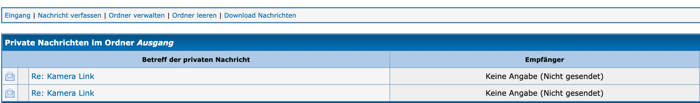

Ich hatte Dir am 8.2. auf Deine PN geantwortet.
In meinem Postausgang steht jedoch "Kein Empfänger", siehe Screenshot.
Ich weiß daher nicht, ob meine PN bei Dir angekommen ist.
Gibt es vielleicht ein technisches Problem im Forum bei PN?
[attachment=5296]
(12-02-2024 10:18)fermion schrieb: [ -> ]In meinem Postausgang steht jedoch "Kein Empfänger", siehe Screenshot.
Nein, es gibt kein technisches Problem bei den PNs außer eben dieser Fehlermeldung, gesendet wurde die Nachricht trotzdem.
