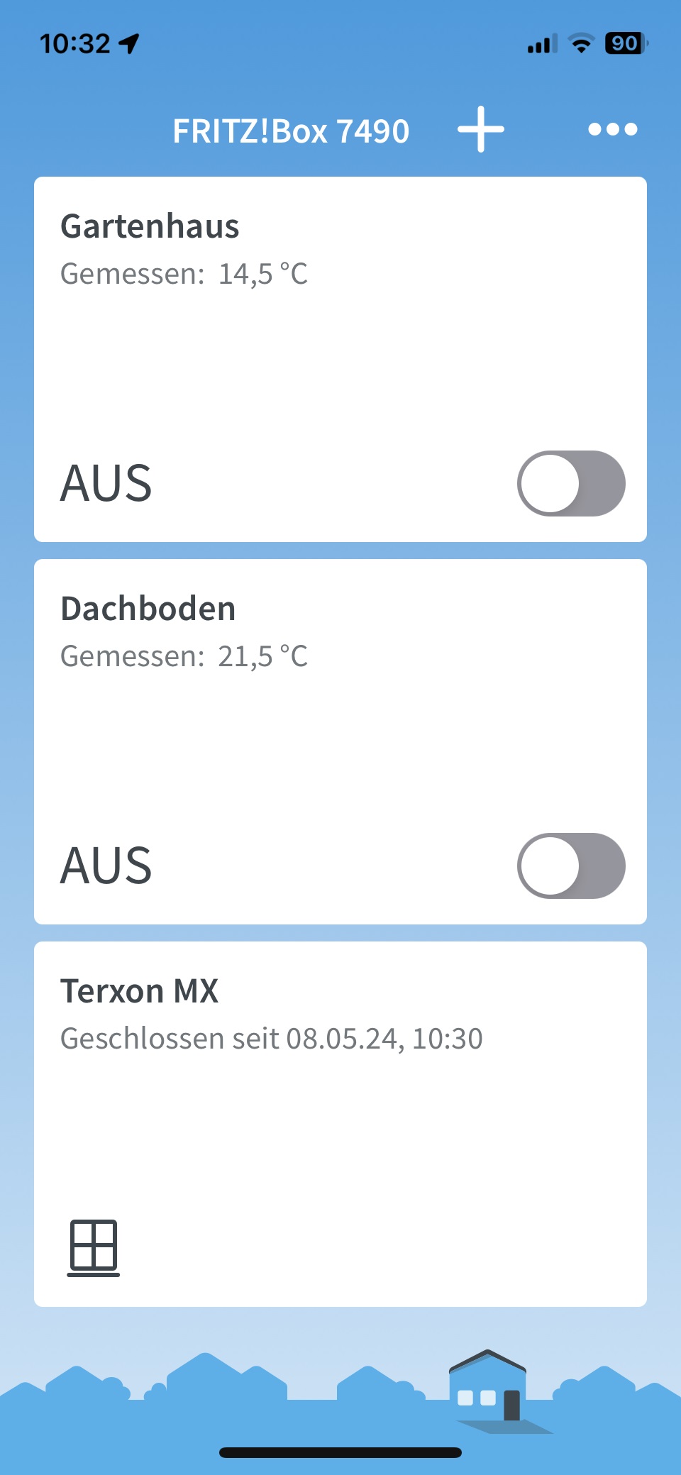

ich weiß, das Thema gab's schon etliche Mal. Aber hier mal eine einfache Möglichkeit um den Status per FritzBox auf's Smartphone zu zaubern:

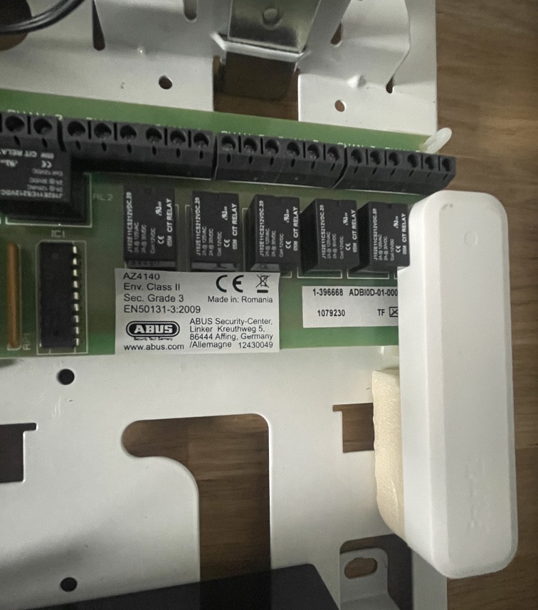

1x ABUS Relaisplatine (oder halt was Eigenes am Transistorausgang)
1x AVM Fritz!Dect 350 z.B. auf Relais 8 montieren (s. Foto)
Terxon Prog. 158 = Deaktiv
Danach kann man sich den Zustand Aktiv=Geschlossen bzw. Deaktiv=Offen als Kachel in der Fritz SmartHome App anschauen. Die bestromte Relaisspule reicht aus um den Hall-Sensor im Kontakt zu triggern.
Ok, der AVM Fensterkontakt ist unverschämt teuer, aber dafür ist das Ganze minimal invasiv und der Funkkontakt funktioniert dank DECT mit geschlossenem Terxon Deckel durch's ganze Haus zur FritzBox.
